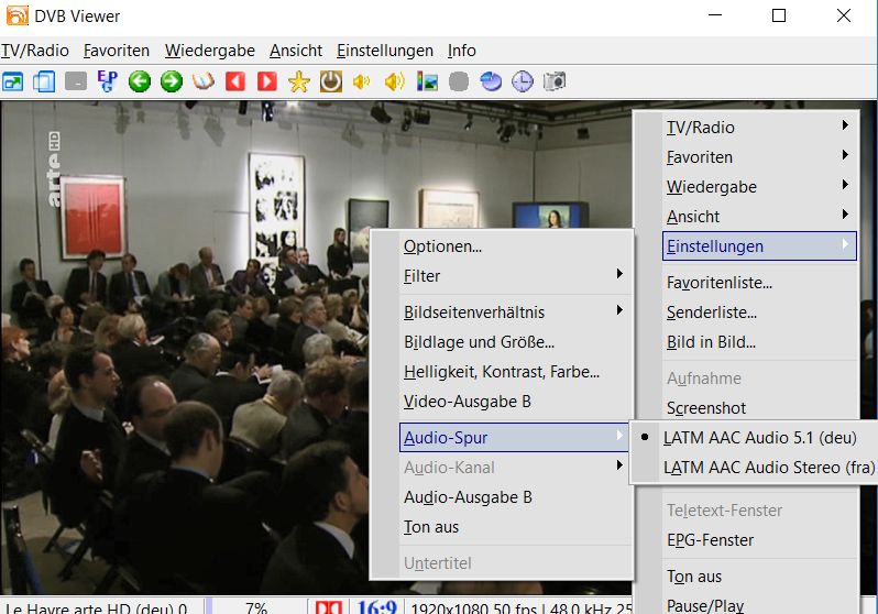

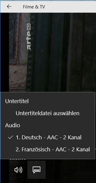

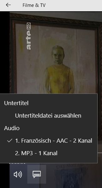

Hab die gleichen Probleme festgestellt. Mit den neuen LAV-Filtern ist AAC fast fehlerfrei. Nur selten gibt es einen Aussetzer, obwohl der Log fehlerfrei ist.
ABER jetzt hat die Aufnahme bei Wiedergabe über die App 'Filme & TV' von Win10 nur noch die französische Spur in AAC und als zweite wird eine mp3 Tonspur gemeldet, was wohl falsch ist, denn die kann nicht abgespielt werden. Es ist nichts zu hören und das Bild stockt. Mit den alten LAV-Filtern waren es zwei AAC-Audiospuren.
Der DVBV-GE kann beide Audiospuren abspielen. LATM AAC Audio 5.1 (deu) und Audio Stereo (fra).

Die Codecs sind nur bei der Wiedergabe aktiv. Was Audio und Video angeht wird das aufgenommen was vom Sender kommt.
Und Filme & TV' von Win10 kann wahrscheinlich nur mit Stereo AAC umgehen und interpretiert AAC 5.1 komplett falsch.
Da musst du dich wenn an Microsoft wenden.

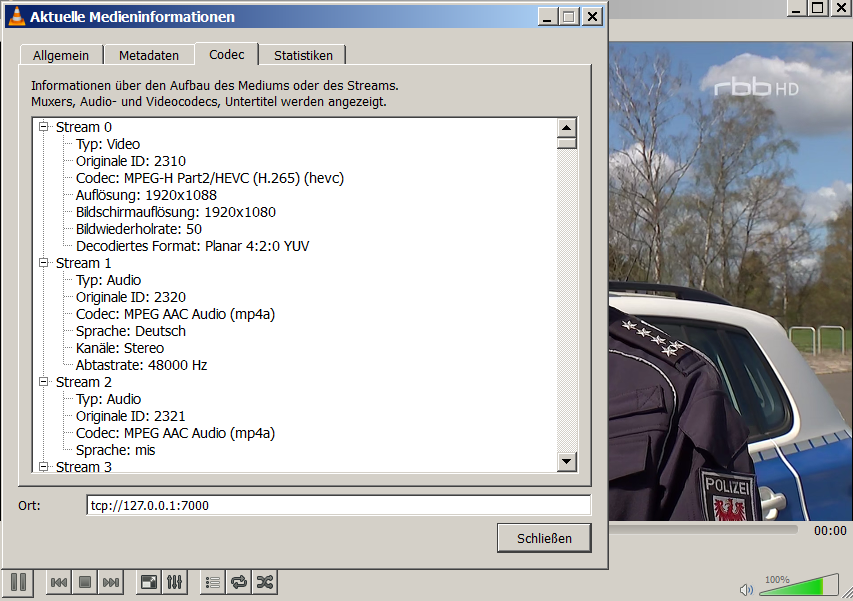

DVB-T2 in 1920x1080 kann mit VLC 2.2.4 64-Bit bei mir mit i5-6267U (Dual-Core Skylake 2,9-3,3 MHz, 28 W TDP) mit um die 20% Last flüssig und fehlerfrei abgespielt werden. Die 32-Bit Version kann es nicht, es wird nur der Ton wiedergegeben, das Bild bleibt nach wenigen Sekunden stehen, die Last liegt bei 34%, obwohl nur Ton zu hören ist.
MPC-HC x64  schafft es mit 2-3% Last, aber bei mir mit Treppchenbildung. Offensichtlich wird die Hardwaredekodierung genutzt. Die 32-Bit Version verhält sich identisch. LAV-Filter 0.69.0.16-git sind installiert.
