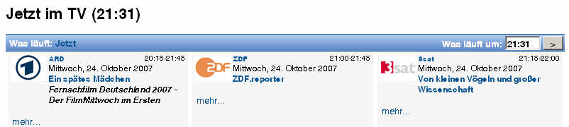

Hehe...eigentlich nichts. Denn auffallen tut es mir nur beim Webserver. Und das Teil ist ja nur HTML ;)
Hab jetzt halt mal das
<b>
manuell aus der HTML gekillt. Jetzt ist es wieder besser.
Sehr dubios...

Das ist mir gerade heute auch aufgefallen. Das ist zwar nicht ganz unlogisch, aber erstmal verwirrend, weil man denkt, die Sender- bzw. Favoritenliste wäre nicht in Ordnung.
Viel logischer wäre es, die Favoritenliste immer komplett anzuzeigen. Dann ist die EPG-Seite eben ggf. leer.
