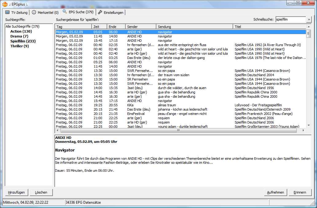

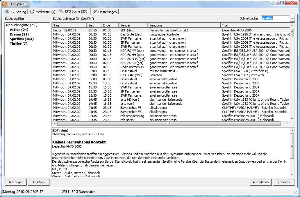

black_bottom Posted February 3, 2009 Posted February 3, 2009 hallo zusammen, habe eine frage / prob mit epgplus: im anhang meine suche nach "Spielfilm" von gestern abend gegen 23.00. epgplus findet also für den 2.2. um 23:55 einen spielfilm. den naechsten aber erst am 4.2. um 00:20 und am 03.02. ? ganz sicher gibts am 03.02. spielfilme ... habe alle ARD und ZDF und arte und tele5 und rtl und sat1 und kabel1 und prosieben ... dabei. wuerde mich ueber ein feedback freuen! kann es sein, dass da in der (vermutlich sql) -abfrage intern EPG was nicht passt ? danke und gruesse von rainer Quote
Rayman Posted February 3, 2009 Author Posted February 3, 2009 im anhang meine suche nach "Spielfilm" von gestern abend gegen 23.00. epgplus findet also für den 2.2. um 23:55 einen spielfilm. den naechsten aber erst am 4.2. um 00:20 Hallo Rainer, per se würde ich EPGplus glauben Falls Dir wieder so ein Verhalten merkwürdig vorkommt, dann kannst Du bitte parallel zu EPGplus den selben Suchbegriff im EPG-Fenster des DVBViewers suchen. Dort müsstest Du dann die selben Suchergebnisse erhalten. Sollte es zu erheblichen Abweichungen kommen, sag bitte hier Bescheid! Gruß, Stefan. Quote
black_bottom Posted February 5, 2009 Posted February 5, 2009 (edited) hallo stefan, im anhang kannst du das ganz gut sehen. ich hab das gestern abend (04.02.09 gegen 23:00) unmittelbar nacheinander gemacht. im EPG plus fehlen da schon ein paar filme .. es scheint als wuerde EPG plus erst ergebnisse einen tag spaeter auswerfen.. ? vielleicht kanst mal schauen. danke ! viele gruesse von rainer PS: ich kriege beide anhaenge nicht in einen post. alle versuche sie mit irfanview weiter zu verkleinern machen sie noch groesser -> ich poste unmittelbbar nach diesem post nochmal. ich kann es jetzt nicht anders (bin nicht daheim) - sorry. Edited February 5, 2009 by black_bottom Quote
black_bottom Posted February 5, 2009 Posted February 5, 2009 mist. ich krieg den anderen sreenshot nciht hochgeladen. irgendwie ist mein speicherkontigent fuer diesen fred wohl voll .. editieren kanns ich nun auch nicht mehr ... ich versuch mal den anderen anhang als PN auf die reise zu schicken... Quote
Rayman Posted March 3, 2009 Author Posted March 3, 2009 (edited) Hallo allerseits, ein kleines Update für EPGplus ist verfügbar! black_bottom hat hier einen interessanten Fehler ausfindig gemacht, bei dem EPGplus nicht zuverlässig alle Suchergebnisse findet. Dieser Fehler wurde in der aktuellen Version behoben. Version 1.1.1 (03.03.2009) Bugfix-Release - Fix: EPG search missed some entries - Fix: Functions of right-click context menu in reminder showed strange behaviour in certain cases - Fix: Error 123 "Can not enumerate files in directory" in case when channels contain special characters like \*|:, e.g. in '[tru:] young tv' - Add: Changing the day on TV-Grid keeps cursor at selected column/channel Download Version 1.1.1 Viele Grüße, Stefan. Edited March 3, 2009 by Rayman Quote
