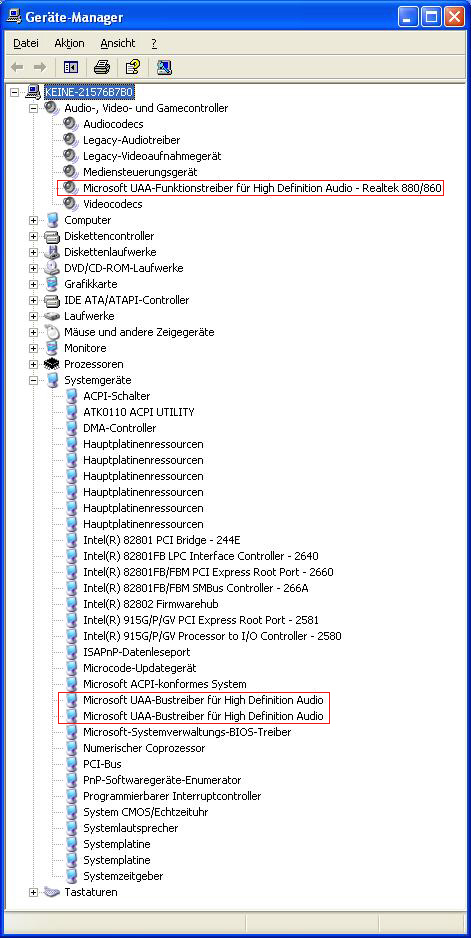

kata Posted October 28, 2007 Posted October 28, 2007 (edited) Hallo Pinbot, danke für Deine Anteilnahme. Realtek Treiber beinhalten die Unterstützung für ATI HDMI Geräte seit der Version R1.57 (die aktuelle ist die R1.80). Das betrifft allerdings nur HD Audio Chipsätze. Es gibt tatsächlich auch eine spezielle ATI HDMI Audio Device Version R1.68. Die konnte ich weder für meinen HD (ALC861), noch für den AC’97 (ALC655) Audio Codec ausprobieren, da ich in beiden Fällen eine Meldung bekam, dass in diesem Paket sich keine unterstützten Treiber befinden. Dadurch weiß ich nicht, was dieser Teil (ATI HDMI Audio Device) der Realtek Software bezweckt. Ich kann nur vermuten, dass damit der an die ATI DVI-HDMI Schnittstelle gerichteter Sound auch von der Realtek Hardware abgespielt wird? Vielleicht ist das ein Hinweis auf die Ursache meines Problems. In meinen Tests habe ich beobachtet, dass während der automatischen Installationsroutine von der mitgelieferten ATI CD der Microsoft UAA Bustreiber für High Definition Audio nicht mitinstalliert wird, als ob das HDMI Audiogerät nicht identifiziert werden kann. Folglich gibt es im System kein Audiogerät, das den Sound über die besagte Schnittstelle überträgt. Das System erkennt es aber als PCI-Device. Nach einer manuellen Installation des Catalyst 7.10 (Display, HDMI, UAA, Avivo, .NET, CCC) erschien Microsoft UAA in zwei gleich heißenden Eintragungen. Gleichzeitig erschien eine Eintragung für Realtek ALC880/860 unter den Audiogeräten und brachte, ohne eine Realtek Treiberinstallation, den Sound aus den Lautsprechern. Nach der Installation der Realtek Treiber (hier R1.80) hat sich im Bezug auf mein Problem nichts verändert. Ich muss auch gestehen, dass ich diesmal die ganze USB-Unterstützung im BIOS abschalten musste, da sonst (ähnlich wie zuvor auf dem anderen Rechner mit Onboardaudio): "Für dieses Gerät sind nicht genügend Ressourcen verfügbar. (Code 12) Wenn Sie dieses Gerät nutzen möchten, müssen Sie ein anderes Gerät mit Anschluss an den Computer deaktivieren." - so Geräte-Manager. Ich habe auch einen Test gemacht, wo ich alle anderen Onboardgeräte im BIOS deaktiviert habe - ohne Veränderung. Die sonst in dem Rechner betriebene ATI 850XT PE macht keine Probleme! Jetzt meine Fragen: 1. Deuten die Symptome auf einen Defekt meiner ATI HD2400XT oder unglücklicherweise meiner beiden Mainboards (ASUS P5GD1 mit Realtek ALC861 HD und P5GD1-VMX mit Realtek ALC655 AC’97) hin? 2. Sind die neuen ATI Karten kompatibel mit meinem Chipsatz (in beiden Fällen Intel 915) bzw. mit meinen Mainboards? 3. Musste es sich nicht ein ATI HDMI Audio unter den Audiogeräten im Geräte-Manager (Windows XP) zeigen? Ich möchte mich vergewissern, um mich nicht zu blamieren, wenn ich versuche, eine vielleicht intakte Karte zu reklamieren. Gruß kata Edit: Eine Nebenfrage (wenn die Karte funktioniert/ausgetauscht wird) hätte ich noch. Wozu ist der Jumper (bei mir J57, 3-Pin, gesetzt auf 2-3)? Edited October 28, 2007 by kata Quote
pinbot Posted October 28, 2007 Posted October 28, 2007 (edited) Hi Kata, jetzt wird´s etwas pronblematisch ..... Ich kann dein Problem im MOment nur theoretisch verfolgen, da ich kein entspr. Mobo zur Verfügung habe. Wie sich die Realteks im einzelnen verhalten kann ich somit nur abschätzen. Muss mir erstmal ein entsprch Mobo raussuchen und mal ein Testsystem aufbauen. bis dahin kannst du mal folgendes Versuchen: Alles deinstallieren und putzen was Audio/Video heisst ( Graka/ Onboard) Onboardsound deaktivieren. Graka mit den Orginaltreibern installieren und danach mit der 7.10 direkt von ATI updaten. Den Soundtreiber nicht nachinstallieren. Danach den orginal Realtek installieren und mit der neusten Version ( ohne HD-Audio ) Updaten. Ich habe mir mal die Treiber der HD2600 angeshen. möglicherweise ist die nachträgliche Installation der Audiotreiber nämlich gar nicht notwendig... jedenfalls nicht wenn man die 7.10 auf die oa. weise installiert... wie gesagt Vermutung. So, wenn du dann in der Systemsteuerung/Gerätemanger/ Audio-Video-Controller einen "ATI Function Driver for High Dfeinition Audi" findest... BINGO. DAnn kannst du den Realtekteil im Bios reaktivieren die Treiber ( Standart nicht HD) installieren und die weiteren Einstellungen wie gehabt vornehmen. Ich werd morgen mal einen Luftaufbau machen . mal sehen ob ich das so nachvollziehen kann. Gruß Pinbot Edited October 28, 2007 by pinbot Quote
kata Posted October 28, 2007 Posted October 28, 2007 So, wenn du dann in der Systemsteuerung/Gerätemanger/ Audio-Video-Controller einen "ATI Function Driver for High Dfeinition Audi" findest... BINGO.Diese Information ist Goldwert! Hi Pinbot, Danke! Bei mir ist diese Eintragung in keiner Konstellation aufgetaucht. Deutet auf Defekt der Graka hin. Der Aufwand wäre hiermit einfacher. Ich bin am Verzweifeln. Etwas ist defekt Grafik/Board oder nicht zueinander kompatibel? Ich muss ein anderes Board zum Testen auftreiben? Zunächst setze ich natürlich Dein Szenario in meinem HTPC um. Berichte morgen. Gruß kata Quote
kata Posted October 30, 2007 Posted October 30, 2007 Hallo, habe die ATI HD2400XT in meinem HTPC getestet, so wie Pinbot vorgeschlagen hat. 1. In die Installation von der original ATI CD ist der Microsoft UAA Treiber nicht miteinbezogen. Ergebnis: Darstellungsbetrieb i.O., das unbekannte PCI-Gerät blieb undefiniert. 2. Danach das manuelle Update auf 7.10 mit KB888111 (alle Komponenten einzeln, nacheinander, ohne Neustart dazwischen), dann Neustart. Ergebnis: Darstellungsbetrieb unverändert i.O., das unbekannte PCI-Gerät heißt jetzt wie gewöhnlich Microsoft UAA Bustreiber..., der ATI Funktionstreiber fehlt aber. 3. Schließlich das Aktivieren des Onboardsounds und Treiberinstallation. Ergebnis: Onboardaudio richtig erkannt und installiert, von ATI Audio weiterhin keine Spur (warum auch), Darstellungsbetrieb durch irgendetwas behindert, bemerkbar durch ca. 20% CPU-Auslastung ohne einen sichtbaren Grund. Damit habe ich zwar den ersten Zustand (nach der ersten Installation) reproduzieren können, weiter bringt mich es aber nicht. Meine letzte Frage: Wann soll der ATI Funktionstreiber für HD Audio denn erscheinen: bereits nach der Treiberinstallation oder erst nach dem Anschließen des DVI-HDMI Adapters und ggf. des HDTVs? Würde mir helfen, wenn ich wüsste, wie es bei den anderen der Fall ist. Gruß kata Quote
pinbot Posted October 30, 2007 Posted October 30, 2007 Oh shit... sorry... Jetzt haben wir/ hast du wirklich ein Problem. Ich hab heute ebenfalls mal gebastelt, es funzt einwandfrei. Der HDMI-Treiber wird sofort in der Grundinstallation eingebunden. Zusammen mit dem UAA.... Hmmm. wo ist der Bock??? Ich geb zu ich bin ratlos (kann vorkommen ). Es gibt eigentlich nur zwei Möglichkeiten. Entweder ist die Graka wirklich defekt, oder es liegt ein Interruptfehler vor. Hmm du hattest ei MicroATX, nicht wahr? Schalte mal alles was du nicht brauchst im BIOS ab (Parallelport, Seriell etc). Es kann sein das er eine Interrupt zu wenig hat und XP mal wieder Probs mit dem Sharing bekommt. Wenn du Glück hast, kriegst du nach dem Reboot ne Meldung "neue Hardware gefunden", das ist dann der Soundteil. Abbrechen und mit der OrginalCd und manueller Install. den Treiber aufspüren und Installieren. In der Hardwareliste müsste dann ein unbekanntes Gerät auftauchen. Gruß Pinbot Quote
kata Posted October 30, 2007 Posted October 30, 2007 (edited) MicroATX, nicht wahr?so ist es, die Vorgeschichte habe ich eben hier verfasst. Schalte mal alles was du nicht brauchst im BIOS ab (Parallelport, Seriell etc).Ich denke, ich habe vor der Installation alles abgeschaltet (COM, LPT brauche ich sowieso nicht).Werde morgen den letzten Versuch starten und an den BIOS Einstellungen etwas probieren. Wenn es nicht hilft, muss ich jemanden finden, der mir ein neueres Board zur Verfügung stellt. @Pinbot Hab vielen Dank für Deine Hilfe. Gruß kata Edited October 30, 2007 by kata Quote

kata Posted November 1, 2007 Posted November 1, 2007 Hallo Pinbot, ich habe das Audioproblem immer noch nicht gelöst. Es scheint, ein Kompatibilitätsproblem ATI HD2400 / ASUS P5GD1 zu sein. Morgen bekomme ich ein anderes Board (leider auch von ASUS ) und werde testen. Es geht jetzt um was anderes. Bei allem Respekt muss ich Dir in einer Sache widersprechen. Ich bin mit der Leistung (Video ) meiner HD2400XT sehr zufrieden -> Fußball-HD/1920×1080i 50Hz -> völlig ruckelfreies und sauberes Bild über die gesamte Spieldauer. Auch die technischen Möglichkeiten dieser Karte sind, der HD2600 Pro gegenüber, nicht so schlecht. Die Bandbreite z. B. ist nur unwesentlich geringer (11,2 GB/s gegenüber 12,8 GB/s) und die GPU ist schneller. Darüber hinaus hebt sie sich von der HD2400 Pro technisch und in der Ausstattung ab und ist um 50% billiger und sparsamer als die HD2600 Pro. Wenn ich mir eine HD2600 kaufen würde, dann solche wie die PowerColor HD2600XT Xtreme. Die Leistung würde dann enorm steigen, der Stromverbrauch allerdings auch - um 100%! Wie gesagt, für meine Zwecke kann ich keine Nachteile (außer HDMI Audio ) feststellen. Gruß und Dank für bisher kata Quote

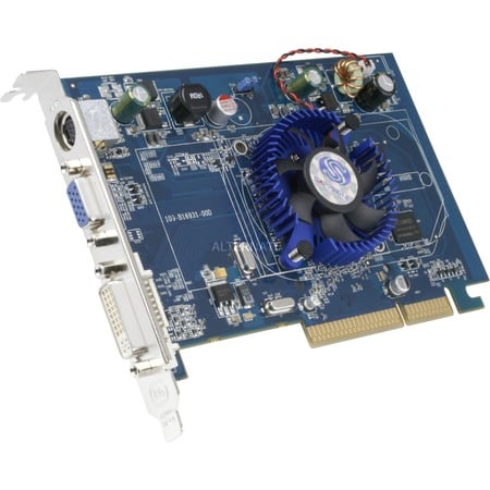

Mr. Bean Posted November 18, 2007 Posted November 18, 2007 (edited) Hallo, ich möchte in meinen HTPC eine AGP Karte setzen, die HDTV Codecs decodieren kann. Mein System besteht z.Zt aus diesen Komponnenten: Meine Hadrware: Netzteil: Seasonic SS-350FB Motherboard: MSI K8T Neo-FSR Prozessor: AMD Athlon 64 3000+ (Winchester, S939) CPU-Kühlung: Thermalright XP-90 Lüfter: Papst 4412/F2GLL mit Temperatursteuerung Speicher: DIMM 1024 MB (DDR400) Grafikkarte: Gainward NVidia AGP GeForce FX6600, 128MB mit Zahlmann Zalman VF700Cu und aktiver Temperaturregelung Festplatte: Samsung SP1614C , Trekstor DataStation Pocket x.u 160GB DVD-Brenner: BenQ DW-1620 Soundkarte: M-Audio Revolution 5.1 TV-Karte: Hauppauge WinTV PVR 250 , Hauppauge DVB-T Stick Tastatur/Maus: Keysonic ACK-540 RF Fernseher: Samsung 32R71W nativ 1360x768@60Hz über VGA Windows XP SP2 AGP Karten wird es ja wohl nicht mehr lange geben, so das ich schon mal nach einer geeigneten Karte ausschau halten möchte ... TV-Karten und HD Brenner kann ich ja noch später tauschen. Nun hat Sapphire eine schöne Karte im Programm: Die HD2400Pro http://www.sapphiretech.com/ge/products/pr...d=185&grp=2 Ich habe nun die ganzen Seiten so gut es geht gelesen. Aber ich habe leider keine Antwort gefunden, ob jemand eine HD2400Pro-AGP in seinem System zum laufen bekommen hat... Also frage ich ganz geziehlt: Hat jemand eine HD2400Pro-AGP in seinem System zum laufen bekommen ? Kann ich damit meinen Fernseher über VGA mit HD ansteuern? Unterstützt die Karte HDCP am DVI Ausgang? Ich kann ja meinen TV parallel digital mit DVI->HDMI ansteuern. Decodiert die Karte 1080p und 1080i? Danke für Antworten auf meine Fragen ! Edited November 18, 2007 by Mr. Bean Quote
DeJe Posted November 19, 2007 Posted November 19, 2007 (edited) Ich habe eine Club3D HD2400Pro AGP in meinem System laufen (Intel P4 mit 3GHz). Funktioniert mit der ATI-Software Version V7.10 einwandfrei. Allerdings betreibe ich diese nur an einem normalen PC-LCD über digitalen Ausgang. Laut Beschreibung ist die Karte voll HDCP kompatibel. Zur Zeit sendet kein Sender auf Astra progressives Material. Beim Test von Einsfestival kam mal 720p mit 50fps, da war die Karte schon an ihren Grenzen. An deiner Stelle würde ich lieber eine 2600 nehmen... Edited November 19, 2007 by DeJe Quote
alfonxs Posted November 19, 2007 Posted November 19, 2007 Ich hatte eine Gecube 2400 Pro AGP. Bis Treiber 7.7 war die Dekodierung ok, ab 7.8 ging nichts mehr. Jetzt habe ich eine Sapphire 2600 XT, damit passt es wieder. Zu deinen Fragen: HD würde ich nicht über VGA ansteuern (falls das überhaupt geht), nimm DVI bzw. HDMI. HDCP ist dabei, 1080p und 1080i werden unterstützt. Du solltest dir noch was wegen Lüftern überlegen, deinem System nach zu urteilen ist dir das wohl wichtig. Für PCIe gibt es silent Karten, die AGP haben alle mehr oder weniger laute Lüfter. Meine 2600 XT ist temperaturgeregelt, im idle bzw. surfen etc. nicht zu hören, beim HD schauen dreht der Lüfter immer hoch und wieder runter, fast im Sekundentakt. Sehr nervig. Quote

RobbyD Posted November 19, 2007 Posted November 19, 2007 (edited) Also ich habe seit Samstag eine "Sapphire HD 2600 Pro AGP" in meinem Media-PC. Bin soweit zufrieden. Der Lüfter ist nur beim hochfahren des PC kurz laut, ansonsten höre ich ihn nicht. Die einzige AGP-Karte, die ich bisher gesehen habe, die auch passiv gekühlt wird, ist die von MSI. Nur war mir da das Risiko zu hoch, das diese nicht richtig paßt wegen des großen Kühlers. Gibt es denn schon passende Passivkühler für ATI HD2600 AGP-Karten? Nen Hinweis mit Link wäre super. Edited November 19, 2007 by RobbyD Quote

streetcore Posted November 23, 2007 Posted November 23, 2007 Die einzige AGP-Karte, die ich bisher gesehen habe, die auch passiv gekühlt wird, ist die von MSI. Nur war mir da das Risiko zu hoch, das diese nicht richtig paßt wegen des großen Kühlers. Gibt es denn schon passende Passivkühler für ATI HD2600 AGP-Karten? Nen Hinweis mit Link wäre super. Ich habe die passiv gekuelte MSI AGP. Bei mir waere der Kuehlkoerper auch viel zu hoch gewesen, aber da die Heatpipes sehr weich sind kann man den kompletten kuehler sehr leicht so hinbiegen dass die Karte passt. Also oben wo sie so hoch ist einfach seitlich weg klappen (etwa 30 Grad) Quote
