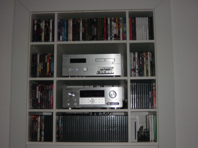

i_scan Posted September 9, 2007 Share Posted September 9, 2007 Hi Members, habe nun gestern meinen Rechner mit XP Pro SP2 aufgesetzt. Ich muss sagen, das ich sehr überrascht bin, wie gut das läuft. Habe nun Premiere HD seit 12 Stunden am laufen und es läuft noch immer. CPU Last zwischen 30-50% / GPU Last 34% Eines möchte ich den HD2XXX Usern mit passiv Kühler ans Herz legen. Sorgt für gute Belüftung oder rüstet einen Lüfter nach. Habe die Gigabyte GV-RX26P512H die nach 20 Minuten H.264 stolze 65° erreichte. Habe nun den passiven Kühler probeweise gegen einen Zalman VF900cu getauscht da ich noch einen rumliegen hatte. Die Temp ist nun, nach 12 Stunden HD, stabil bei 40°. Nun noch eine Bitte von mir. Sporadisch beglückt mich der DVBViewer (oder ein verwendeter Codec) mit Tonaussetzern, bzw. hängern. Wenn dies der Fall ist sehe ich es auch an meinem AV Receiver. Da ist dann einfach die Anzeige für eine Sekunde weg. Anbei ein Bild meiner Settings. Möglicherweise hatt ja einer von Euch Profis einen Tipp für mich. Vielen Dank im vorraus, lg. Manuel Mein System, falls für jemanden Interessant: ASUS P5B, 2GB DDR2, iC2D E6600, 2x500GB SATA2 Raid 0 (Dawicontrol PCI-E), HD2600PRO, Catalyst 7.8, WinXP Pro SP2 (up2date), PowerDVDUltra (up2date), DVBViewer 3.8.0.0 Das sieht dann so aus: Quote Link to comment
SnoopyDog Posted September 9, 2007 Share Posted September 9, 2007 Hi Manuel! Habe auch das Zalman Gehäuse - jedoch in Schwarz und bin sehr zufrieden. Hast Du das Display irgendwie ans Laufen bekommen? D.h. daß es mehr anzeigt, als nur Datum/Urzeit? Muß sonst irgendwann Reverse-Engineering betreiben um herauszufinden, wie man es ansteuert. Quote Link to comment
i_scan Posted September 9, 2007 Share Posted September 9, 2007 Hey, hatte es unter vorm dem aufsetzten am laufen. Werde mich die Woche daran machen es wieder zu aktivieren. Werde Dir nachher eine PN schreiben. lg. Quote Link to comment

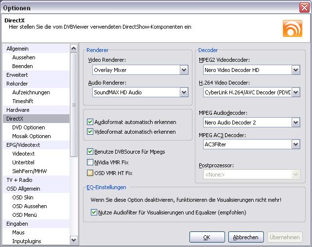

mb2 Posted September 14, 2007 Share Posted September 14, 2007 Ich möchte nun eben diese Einträge auch einmal ausprobieren, weis jedoch nicht genau, wo diese in die Registry eingefügt werden müssen (ColorVibrance_DE_Min bzw Max sind ja etliche Male vorhanden). Könnte mir diesbezüglich mal jemand behilflich sein? Normalerweise spiele ich nämlich nicht an der Registry herum. Vorab schon mal vielen Dank. In diesem Thread hat vonMengen einen Link eingetragen, wo du die Registry einfügen mußt. Die Datei heißt "find.zip" - war für mich sehr hilfreich. Hatte das selbe Problem. Quote Link to comment
DeJe Posted September 15, 2007 Share Posted September 15, 2007 @Herrensohr, gehe zu folgendem Registry-Key: "HKEY_LOCAL_MACHINE\SYSTEM\CurrentControlSet\Control\Video". Darunter befinden sich mehrere Einträge. Suche den Eintrag der ATI-Karte und ändere im Unterschlüssel "0000". Quote Link to comment

SnoopyDog Posted September 21, 2007 Share Posted September 21, 2007 (edited) MSI RX2600PRO-T2D256EZ: VMR9: Im Windowed Mode: alles o.k. - Fullscreen: der bekannte Bug! VMR7: Im Windowed Mode: TV-Bild o.k. , OSD Flackert. Fullscreen: VMR-Bug. Bei nVidia trat es immer auf (Windowed und Fullscreen), aber NUR bei VMR9. Verwende aber die Beta 3.8.1.10 - Lars experimentiert da z.Zt. ein wenig mit dem Fix herum (sollte aber lt. letztem Changelog wieder die ursprüngliche Vorgehensweise sein). VMR9 kommt bei mir aufgrund der deutlich schlechteren Bildqualität (ATI und nVidia) sowieso nicht in Frage. Das TV Bild ist flau und leicht "milchig", sowie wirkt alles ein wenig unscharf. "unchanged" liefert bei mir überall das beste Bild. Edited September 21, 2007 by SnoopyDog Quote Link to comment
