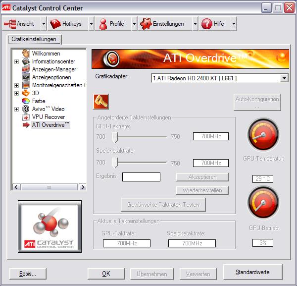

kater Posted January 26, 2008 Share Posted January 26, 2008 hallo, kann mir jemand sagen wo ich die aktuelle GPU Last ablesen kann. Im CCC des 7.10 gibt es die Option Overdrive wie bei 3780XT nicht. Gibt es ein Tool? danke kater Quote Link to comment

Morpog Posted January 26, 2008 Share Posted January 26, 2008 hallo, kann mir jemand sagen wo ich die aktuelle GPU Last ablesen kann. Im CCC des 7.10 gibt es die Option Overdrive wie bei 3780XT nicht. Gibt es ein Tool?danke kater So eine Karte gibts nicht ;-) Entweder meinst du ne HD3850 oder ne HD3870 und von beiden gibts keine Unterscheidung XT/PRO Ich gehe mal davon aus, dass du ne HD3870 meinst. Versuche doch mal den Catalyst 8.1, der funktioniert wunderbar mit meiner HD3850. Mit Overdrive Anzeige im CCC und funktionierender HD Beschleunigung ganz ohne Reg-Tweaks. Quote Link to comment
kater Posted January 26, 2008 Share Posted January 26, 2008 hast recht, ein Zahlendreher, nicht genau hingeschaut. Und nicht XT sondern X2. http://www.computerbase.de/forum/showthread.php?p=3708255 Aber das ist nicht das Problem. Wollte gern den GPU Teil bei der HD Verarbeitung überprüfen (ähnlich CPU Last im Taskmanager) finde aber keine Angaben. Im CCC zur 7.10 Fehlanzeige. Hab GPU-Z ausprobiert, aber das liest nur statische Werte, auser der Temperatur. Theoretisch die Möglichkeit das CCC von der 3870 zu verwenden, aber ob das mit meiner Karte zusammenspielt und ob die sich aus dem entsprechenden Catalyst herauslösen lässt?? ATI Tool hab ich auch probiert, auch keine GPU Lastanzeige. kater Quote Link to comment
Morpog Posted January 26, 2008 Share Posted January 26, 2008 Treibst du Scherze mit uns? Die HD3870 X2 gibts doch noch gar nicht zu kaufen....... Geschweige denn, dass der 7.10 mit der Karte funktionieren würde................ Falls du wirklich ein engineering Sample hast, dann hast du auch von ATI die Beta des neuesten Treibers erhalten. Quote Link to comment
kater Posted January 26, 2008 Share Posted January 26, 2008 (edited) also, hab mit meinem Problem gegoogelt und die verlinkte Seite gefunden. Dort war diese Abbildung zu sehen unter dem Aufmacher 3870 X2, Schlußfolgerung, das Teil gehört zu der Karte. Und die Software hat genau was ich suche. Klaro, war ein Missverständnis. Ich hab, siehe Signatur. Läuft auch ganz gut. Wollte nur die Verhältnisse checken. kater Edited January 26, 2008 by kater Quote Link to comment
Morpog Posted January 26, 2008 Share Posted January 26, 2008 also, hab mit meinem Problem gegoogelt und die verlinkte Seite gefunden. Dort war diese Abbildung zu sehen unter dem Aufmacher 3870 X2, Schlußfolgerung, das Teil gehört zu der Karte. Und die Software hat genau was ich suche. Klaro, war ein Missverständnis. Ich hab, siehe Signatur. Läuft auch ganz gut. Wollte nur die Verhältnisse checken.kater Achso!!! Jetzt verstehe ich was du willst ;-) Da die GPU Last Anzeige im Overdrive Teil des CCC ist, hast du da leider keine Chance mit deiner 2400. Egal mit welcher CCC Version. Overdrive ist für 2400er deaktiviert, gibts erst ab der 2600er. Hab das gleiche Probleme. Mit der HD3850 kann ich mir die GPU Last anschauen, schalte ich im CCC auf meine HD2400pro um, dann ist der Overdrive Menüpunkt verschwunden. Schalte ich zurück zur HD3850 ist er wieder da. Ich kann also die GPU Auslastung der HD2400pro auch nicht checken. Quote Link to comment
kater Posted January 26, 2008 Share Posted January 26, 2008 kurz um, die auf der 2400HD verbaute GPU lässt sich diesbezüglich nicht aulesen, richtig? Oder greift nur die Software nicht darauf zu? kater Quote Link to comment
Morpog Posted January 26, 2008 Share Posted January 26, 2008 kurz um, die auf der 2400HD verbaute GPU lässt sich diesbezüglich nicht aulesen, richtig? Oder greift nur die Software nicht darauf zu? kater Auslesen bestimmt irgendwie, aber nicht mit dem CCC. Quote Link to comment
