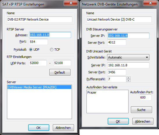

ostbey
ich habe anscheinend andere Einstellungen als in der DVBViewer Controller App standardmäßig eingestellt sind, daher weiß ich jetzt nicht, welche Ports (siehe angehängte Screenshots) ich wo eingeben muß.
Die IP-Adresse ist natürlich klar, 192.168.11.8.
Danke!
Share this post
Link to post
Tjod
Du brauchst meist nur den Webserver Port 8089, falls du den selber geändert hast.
http://de.DVBViewer.tv/wiki/Optionen_Service_-_Web/UPnP
Falls du die geändert hast findest du auf der Seite auch Live Streamserver und Media Stream Server Port.
Wenn du selber (und auch niemand anders mit zugang zu deinem PC) da was geändert hat sollte es reichen die IP und gegebenenfalls Benutzername und Passwort in der App anzugeben.
(aktuelle RS 1.30.1, DVBViewer Pro 5.3.2 und App Version vorausgesetzt)
Dann sollte der zugriff über das WLAN gehen.
Für Fragen zur App ist das offizielle Tiopic da:
http://www.DVBViewer.tv/forum/topic/55381-android-DVBViewer-controller/
Share this post
Link to post
ostbey
Hallo Tjod,
vielen Dank für den Tip!
Damit geht es jetzt teilweise.
Da ich tippfaul bin und der RS der einzige Webserver auf dem betreffenden Rechner ist, habe ich ihm den Standard-Port für HTTP gegeben, also 80.
So brauche ich nie diesen Port einzutippen! :-)
Damit konnte ich jetzt auch die Favoritenliste laden.
Das Streamen geht aber immer noch nicht.
Ich habe auch bei "Live Streaming Port" die 80 eingetragen, wenn ich dann lange auf einen Sender "klicke" kommt die Auswahl von Renderern, aber egal welchen ich nehme, es kommt eine Fehlermeldung "Can't play this link." (MX Player), "Cannot play video / Sorry, this video cannot be played" (Video Player) und "Playback error / VLC encountered an error with this media. Please try refreshing the media library." (VLC Media Player).
Wenn ich stattdessen 3456 für den "Live Streaming Port" angebe, kommt keine Fehlermeldung, sondern nur der "Lade-Kringel" (bei allen drei Renderern) - aber weder Bild noch Ton.
Was mache ich falsch?
Und ja, ich habe von allem die neuesten Versionen.
EDIT: Hat sich erledigt, ich habe es gefunden, und zwar mit Hilfe von BubbleUPnP:
Dort funktionierte es ja schon seit langem, und in der dort angezeigten URL (z.B. http://192.168.11.8:7522/upnp/channelstream/mimevideo/mpeg/00720.ts?dlna=DLNA.ORG_PN=MPEG_TS_SD_EU_ISO;DLNA.ORG_OP=00;DLNA.ORG_F...) wurde Port 7522 verwendet.
Kaum hatte ich den im DVBViewer Controller eingestellt, schon ging es! :-)
Edited by ostbey
