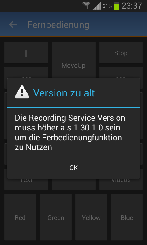

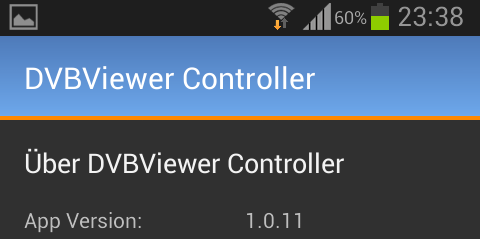

RyoBerlin Posted January 27, 2015 Posted January 27, 2015 (edited) Bekommt man igendwo die alte App als APK?Die Aktuelle ist bei mir leider auch nutzlos weil immer nur die Meldung kommt "ungültige URL" Edit: habe jetzt Version 1.0.10 ausm netz gezogen läuft soweit Edited January 27, 2015 by RyoBerlin Quote
VinoRosso Posted January 27, 2015 Author Posted January 27, 2015 Die Leute mit dem ungültigen URL Fehler haben aber schon mal die URL neu in der App einegtragen? Komisch das es bei so vielen nicht geht und andere keine Probleme haben. Habt ihr Custom Roms und welche Android Version benutzt ihr? Quote
Tjod Posted January 27, 2015 Posted January 27, 2015 Wenn ich im Sender-EPG bin und dort einen Timer in der Zukunft anlegen möchte, dann wird immer die aktuell laufende Sendung angezeigt, egal wie weit ich nach unten scrolle ... D.h. ich kann mit der neuen Version keine Aufnahme in der Zukunft tätigen.Das tritt bei mir auch auf. Quote
goscho Posted January 27, 2015 Posted January 27, 2015 (edited) Hallo VinoRosso, vielen dank für deine tollen Arbeiten in dieser App und mach bitte weiter so. Die Funktion zum Umschalten aus der Senderliste sind der Hammer (kannte diese zwar schon von YATSE aus XBMC/KODI, aber hier gibt's noch das EPG der kommenden Sendungen). Das tritt bei mir auch auf. Bei mir passiert es auch, dass immer die aktuelle Sendung voreingestellt wird, wenn man eine zukünftige Aufnahme planen will. Folgende Wünsche hätte ich zur Weiterentwicklung der APP: ansprechenderes Design der Fernbedienung (Taste mit der Bezeichnung "grün" sieht in grün einfach besser aus und für die meisten Funktionen gibt es ja passende Symbole). Wer den DVBViewer auf mehreren Geräten laufen hat, würde sich wünschen zu wissen, auf welchem er gerade aus der Senderliste heraus umschaltet - wenn oben in der Leiste der Name des verbundenen DVBViewer Clients stünde, wäre das optimal. Edited January 27, 2015 by goscho Quote
VinoRosso Posted January 27, 2015 Author Posted January 27, 2015 Also ich weiß die Fernbedienung sieht bescheiden aus ;-) Aber ich bin kein Grafiker. Ich bräuchte entsprechende Icons und wenn ich das selber mache dauert es ewig und sieht immer noch beschissen aus :-) Die FB wird ein UI update bekommen, aber wann steht in den Sternen. Da jetzt keine zusätzliche Software mehr für die FB benötigt wird steigt das Ding auch in meiner Prio Liste ;-) Die restlichen Probleme versuche ich so schnell wie möglich zu lösen.... Quote
RyoBerlin Posted January 27, 2015 Posted January 27, 2015 Habt ihr Custom Roms und welche Android Version benutzt ihr? LG G2 Stock ROM Android 4.4.2 mit ROOT Quote
VinoRosso Posted January 27, 2015 Author Posted January 27, 2015 Mal neuinstalliert? Mal die Server URL neu eingetragen? Leute wenn ich alles jedem aus der Nase ziehen muss kommen wir nicht weiter..... Quote
RyoBerlin Posted January 27, 2015 Posted January 27, 2015 ....Du kannst Davon ausgehen das ich mehrfach die App gestoppt habe den Cache gelöscht habe das Gerät neu gestartet habe die App neu installiert habe und die Daten eingetragen habe Quote

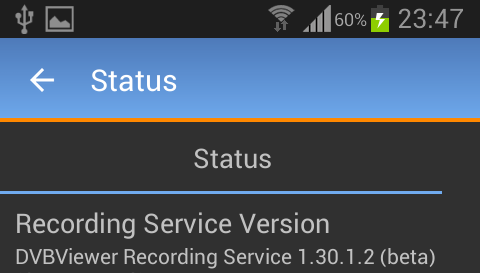

VinoRosso Posted January 27, 2015 Author Posted January 27, 2015 (edited) Hmm könnte an Proguard liegen, ich hab das jetzt zum erstenmal scharf geschalten für Release builds. Komisch ist nur das nicht alle von dem Fehler betroffen sind. Ich erstell heute abend mal ne apk ohne Proguard. Edited January 27, 2015 by VinoRosso Quote
RyoBerlin Posted January 27, 2015 Posted January 27, 2015 Und der Bereich "DVBViewer" Fehlte, läuft das mit der Fernsteuerung dann direkt über den Recording-Service ja? (wenns dann dann läuft ^^) Quote
VinoRosso Posted January 27, 2015 Author Posted January 27, 2015 Ja keine Config mehr für DVBViewer, alles läuft über den RS. Quote
