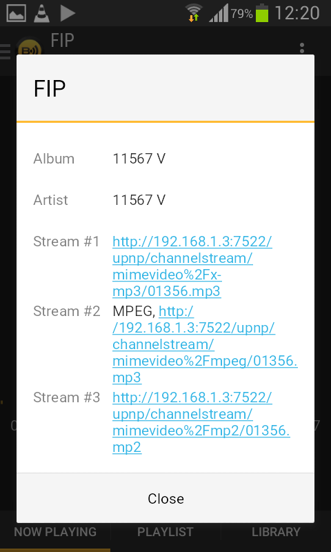

Derrick Posted January 29, 2015 Posted January 29, 2015 ..laufen eigentlich auch radiosender? Ich kann sie nicht finden. Mit bubbleupnp kriege ich die radios ohne probleme mit etwas längerem time out (ca.8c). Der RS wandelt mp2 nach mp3. Quote
VinoRosso Posted January 29, 2015 Author Posted January 29, 2015 (edited) Radiosender werden beim parsen der Senderliste rausgefiltert... Weiß gar nicht mehr wieso, wahrscheinlich weil ich keine benutze? Und ich mir den Aufwand in der App ersparen wollte zwischen Radio und TV zu unterscheiden? Bestimmt deswegen ;-) Edited January 29, 2015 by VinoRosso Quote
Nanohcv Posted January 29, 2015 Posted January 29, 2015 Radiosender werden beim parsen der Senderliste rausgefiltert... Weiß gar nicht mehr wieso, wahrscheinlich weil ich keine benutze? Und ich mir den Aufwand in der App ersparen wollte zwischen Radio und TV zu unterscheiden? Bestimmt deswegen ;-) Das transcodierte streamen von Radiosendern funktioniert nicht. Deshalb hast du es bestimmt nicht drin :-) Quote
Derrick Posted January 29, 2015 Posted January 29, 2015 Das transcodierte streamen von Radiosendern funktioniert nicht. hier schon Quote
Tjod Posted January 29, 2015 Posted January 29, 2015 Derrick vergiss bei den Vergleichen hier UPnP (das hat nichts mit den hier verwendeten Techniken zu tun) um nimm den Flash Player im Webinterface zum testen. Quote
