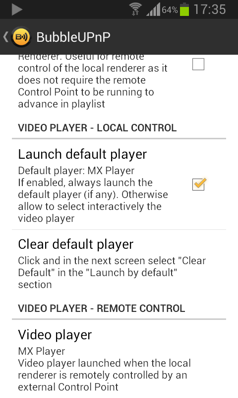

Danke für den hinweis. Hatte ich bereits vergessen, da bubble auch eine ansicht mit dem player hat und eine änderung innerhalb der app zulässt :)
Was den vergleich zwischen VLC und MX betrifft, gewinnt MX bei mir eindeutig. VLC kann bei vielen files nicht spulen. MX kann das und zeigt auch noch den namen der aufnahme an :)
Die beispiele betreffen upnp von einer USB-HD an einer Fritzbox als media server. Im DVBViewer Controller ist MX aber auch stabiler. Wobei die bemerkung "Hier geht es um die Android App da gibt es keine UPnP." keine bedeutung hat, da in beiden fällen ts gestreamt wird ;)
