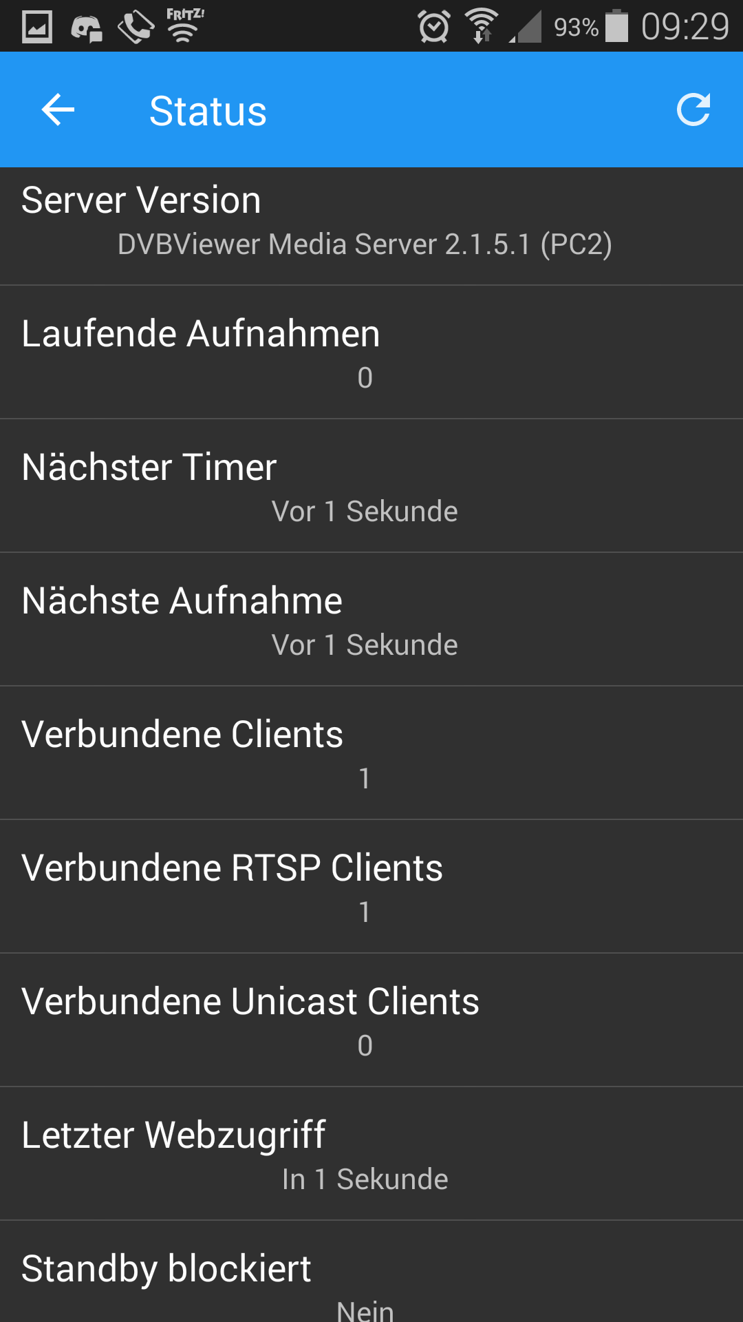

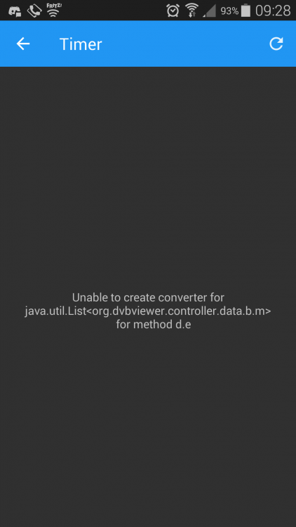

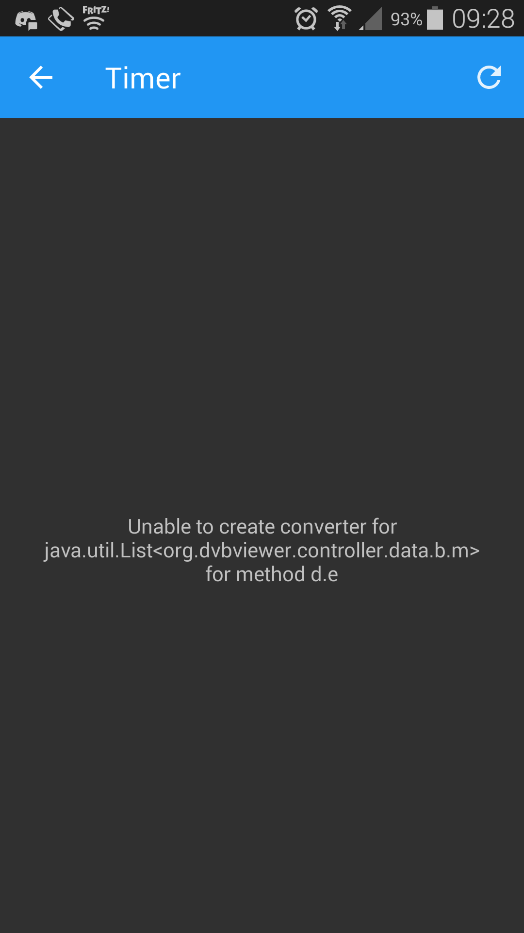

Cana Posted September 5, 2019 Posted September 5, 2019 So wie ich das sehe ist die App verbunden bekomme aber trotzdem die Fehlermeldung Quote
VinoRosso Posted September 5, 2019 Author Posted September 5, 2019 Welche Version ist das genau? Den Fehler müsste jeder bekommen wenn das im play store release drin ist. Quote

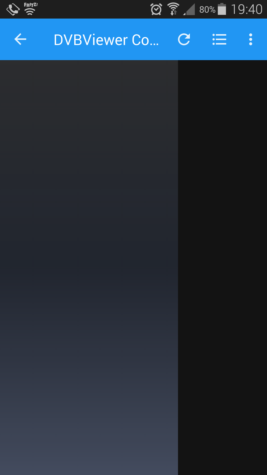

Cana Posted September 5, 2019 Posted September 5, 2019 Meine Senderliste ist komplett weg.Aktualisieren geht auch nicht Quote
waldi801 Posted September 5, 2019 Posted September 5, 2019 Habe hier ein Tablet mit Android 4.4.2 und selbes Verhalten, Senderliste leer. Quote
Cana Posted September 6, 2019 Posted September 6, 2019 Kurze Info.Ich habe mal ne ältere Version drauf gemacht und alles läuft wieder wie gewohnt Quote

VinoRosso Posted September 7, 2019 Author Posted September 7, 2019 Seh ich das richtig das ihr alle Android < 5 verwendet? Mal abgesehen von der WOL Problematik und dem Bug beim erstellen der Timer. Ich hoffe es ist nur der neue obfuscator von Google. Mal sehen ob ich das im Emulator überhaupt nachgestellt bekomme. Hätt ich die minimum Version doch lieber gleich auf 5 erhöht ? Quote

VinoRosso Posted September 8, 2019 Author Posted September 8, 2019 Hab das Problem gefunden, reiner Zufall... Der fix ist gigantisch, unglaublich das es hier unterschiedliches verhalten in den Android Versionen gibt. Auf sowas muss man erstmal kommen. https://github.com/RayBa82/DVBViewerController/commit/039e61f454373bfbd25b07de03c8fa997f1be8f9#diff-cdf8cf91815ef950ba57e5583e781301 Quote
