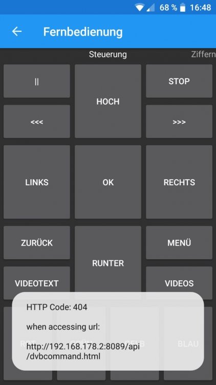

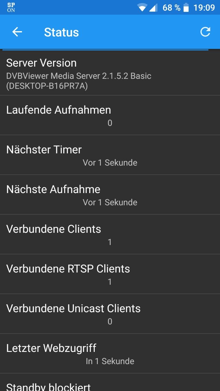

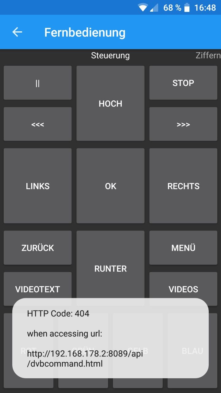

Hallo zusammen und allen ein frohes Fest!!

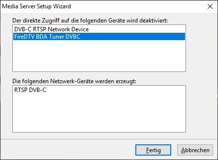

Ich habe die Weihnachtstage genutzt und bin von Windows7 auf Windows10 umgestiegen. Dazu habe ich nach der Installation des neuesten DVB Viewers auch den Basic Media Server installiert.
Nachdem ich meine TV-Hardware (FireDTV BDA C von Digital Everywhere)  und meine Sender konfiguriert habe, wollte ich die Sender natürlich wieder mit dem DVBViewer Controller umschalten. Ich habe den Media Server Wizard gestartet und habe dann die Meldung bekommen, dass der direkte Zugriff auf die Fire DTV deaktiviert wird (siehe Bild - und ich weiß nicht warum).
In der Andoid-App des Controllers sehe ich die Server Version meines PCs und 1 verbundenen Client, es scheint also eine Verbindung zu bestehen. Nach einem Refresh sehe ich meine Sender bzw. Favoriten auch in der Senderliste und zu 90% auch alle EPG-Einträge (bei ARD und ZDF stehen z.B. keine Infos). Beim Versuch zu einem anderen Sender zu wechseln kommt in der App unten "Fehler" und es passiert nichts. Um diese Funktionalität geht es mir eigentlich hauptsächlich. Streamen kann ich auch nicht (aber das ist für mich eigentlich nicht primär wichtig) . Ich habe es dann auch noch mit einer alten Recording Service Version probiert (nach Deinstallation des neuen Basic Media Servers), aber auch damit funktioniert es nicht.
Auch der Versuch alle DVBViewer Programme und Apps zu deinstallieren und neu zu installieren (Windows10 und Android) hat nichts gebracht.
Die Firewallrechte habe ich in Windows 10  für alle DVB-Programme erteilt.
Bis vorgestern lief noch alles unter Windows 7, einer ca. 1 Jahr alten DVBViewer Version und dem letzten Recording Service.
ich weiß nicht woran es liegt. Habt ihr noch eine Idee?

Als Zusatzinformation: wenn ich die Fernbedienung in der App DVBViewer Controller öffne, kommt folgende Fehlermeldung:
22 hours ago, putsche said:
Dazu habe ich nach der Installation des neuesten DVB Viewers auch den Basic Media Server installiert (...) wenn ich die Fernbedienung in der App DVBViewer Controller öffne, kommt folgende Fehlermeldung:
Mit dem geht Fernbedienung nicht, wie du hier nachlesen kannst:
On 7/22/2019 at 10:21 AM, hackbart said:
Clients sind auf Nur-Lese- bzw. Gastrechte beschränkt, außer wenn der DVBViewer Pro oder das Webinterface im Browser auf dem Server PC läuft. Die Einschränkung betrifft Media Server Add-Ons sowie Clients auf anderen Geräten. Sie können Streams abspielen und den EPG anzeigen, aber nicht Timer erzeugen oder ändern, Aufgaben ausführen, Aufnahmen löschen, den DVBViewer fernsteuern, die Konfiguration des Media Servers ändern usw.
Dazu brauchst du die kostenpflichtige Vollversion.
