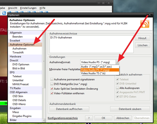

Wird auch in *.ts aufgenommen, wenn Sie ein anderes Aufnahmeformat gewählt haben?
Edited by iks-jott
Hallo HaraldL,
ich war mir sicher, die Datei <support.zip> angehängt zu haben. Das "Korrekte Postens eines Problems" habe ich sehr sorgfältig durchgelesen und beachtet. Deutlich wird das sicher auch dadurch, dass ich die Daten zu den TV-Karten, zum Mainboard sowie zur Grafikkarte ganz als erstes beschrieben habe. Warum das mit dem Datei-Anhang nicht funktioniert hat, das weiß ich nicht.
Hier finde ich aber leider kein Button o.ä., welches mir das Anhängen einer Datei erlaubt. Ich versuche es jetzt mal mit dem 4. Button ganz oben rechts "Einfügen". Sollte das auch nicht klappen, dann wäre ich für eine Anleitung sehr dankbar.
Habe es gerade ohne Erfolg versucht.
Hallo iks-jott,
genau so ist es bei mir eingestellt. Wenn ich von einem Sender ohne AC3 aufnehme, dann wird auch eine *.mpg Datei erstellt.

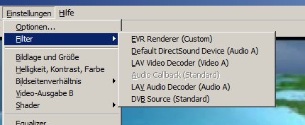

und achte drauf das im DVBViewer bei DirectX-Optionen kein EVR eingestellt ist. Der funkt in XP nicht richtig.
Stattdessen System Renderer, Overlay oder VMR9 probieren.

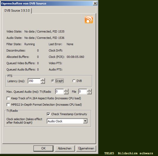

Bildschirm schwarz:
Icon auf Desktop "DVBViewer", Doppelklick drauf, der DVBViewer öffnet sich mit schwarzem Bildschirm. Ausnahmen: Wenn er vorher mit einem HD-Programm (aktuell also nur Servus HD) und manchmal auch, wenn er vorher mit einem der sogenannten HD-Programme (ANIXE HD und die öffentlich-rechtlichen) geschlossen wurde.
Eingefrorenes Bild:
Nach dem Umschalten von z.B. RTL2 auf VOX. Das letzte Bild des Programms RTL2 verbleibt bewegungslos im Bildschirm, FOX wird in der Statusleiste angezeigt, aber nicht ausgeführt. Tritt nicht immer auf und das Auftreten folgt keinem mir bekannten Schema.
Hierbei ist es egal, ob ich die von mir angelegte Liste zu Favourites oder die TV/Radio | Channel List benutze.

Ich hatte tatsächlich den EVR Custom Video Renderer eingestellt.
Habe soeben Deine Vorschläge geprüft, Ergebnisse:
1.
zumindest beim Öffnen des DVBViewers keine Änderung des Verhaltens. Zunächst keine weiteren Versuche, um zeitnah antworten zu können. Ausserdem habe ich das Gefühl, dass wenn dieses Problem behoben ist, dann sind damit alle anderen auch gelöst.
2.

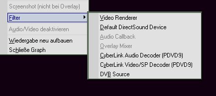

der VMR9 Video Mixing Renderer scheint bei mir nicht korrekt zu funktionieren, s. angehängten Screenshot < Renderer VMR9.pdf >.
Renderer VMR9.pdf
Laut deiner Support.zip hast du ja auch den Recording Service installiert, aber den DVBViewer nicht dafür eingerichtet. Das solltest du erst mal nachholen.
Ausserdem könntest du mal die PDVD-Codecs ausprobieren. Die haben bei mir zu XP Zeiten sehr gut funktioniert.
1.
2.

Mache mal einen Screenshot von der Filterkette: wenn das Bild schwarz ist gehe auf - Eigenschaften > Filter <- screenshot des Menüs
Dann nochmal einen wenn es ein Bild gibt. Sollten sie verschieden sein beide hier hochladen. Sonst reicht einer.
> Menüs Dann nochmal einen wenn es ein Bild gibt. Sollten sie verschieden sein beide hier hochladen. Sonst reicht einer.
Sie sind verschieden. Datei <Filter.pdf> angehängt.

Werde ich machen. Bisher beträgt die Zahl 0 (Null), egal ob das Bild angezeigt wird oder schwarz ist und auch egal, welcher Sender gewählt ist.
Bei bewegtem Bild gibts Zahlen ungleich Null bei
Allocated Buffer
Queued Video Buffers
Video PTS
Audio PTS
Außerdem fällt auf, dass die beiden Zeilen unter dem Reiter "DVB Source 3.9.3.0 bei schwarzem Bildschirm fehlen.

Jetzt die Filterkette (Graph). Die Screenshots sind schon hilfreich, ich meinte aber solche des Menüs selbst.
Dazuschreiben ob er bei einem SD oder HD-Sender "geschossen" wurde.

hier die Filterkette direkt aus Win XP bei der Wiedergabe eines SD Videos (DVBV 4.2.1.0). Beachte das /SP bei "Cyberlink Video/SP Decoder".
Nur der ../SP Decoder kann SD (576i) wiedergeben.
Das umgebende Bild ist hier nur deshalb schwarz weil mit Overlay das Bild nicht screenshotbar ist.

Was das "no data" in der DVBSource alles bedeuten kann hab ich leider gerade vergessen, das wissen aber die brutal-gut-mit-DVBV-Auskenner auswendig.
Evl. schaut ja mal einer hier vorbei...
Könnte aber bedeuten das das die TV-Karte keine Daten liefert. Ja ich glaub das war es!
Warsch. der Treiber dafür teildefekt?
Edited by craig_s
Das bedeutet "no data" oder auch "keine Daten verfügbar". ;)
Die Ursachen können unterschiedlich sein. Empfang, TV Karte defekt, TV Karten Treiber fehlerhaft, BDA System fehlerhaft, Signal verschlüsselt (tele5 nicht HD dürfte aber frei sein) usw.
Es kommt auf jeden Fall weder Video noch Audio Daten am DVBViewer an.
> selbst.
Es gelingt mir nicht, mittels ALT | PRINT einen Sceen Shot von Settings | Filers zu machen. Deshal hier eine verbale Beschreibung:
Settings | Filters Video Renderer (Video A)
Default DirectSound Device (Audio A)
Overlay Mixer (ausgegraut)
Audio Callback (Standard) (ausgegraut)
Cyberlink SAC Video Decoder (PDP7 Homework) (Video A)
AC3 Filter (Audio A)
DVB Source (Standard)
Deine Beispiele "Attached Thumbnails" zeigen, dass es so geht. Wenn möglich, bitte belehre mich, wie man solche erstellt. Sie scheinen aber auch einen Nachteil zu haben: Man sieht kein Bild.
