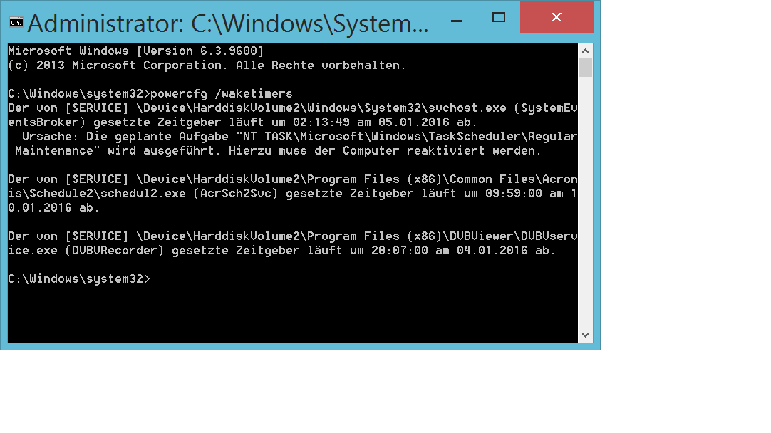

salto Posted January 4, 2016 Posted January 4, 2016 (edited) Ich habe das gleiche Problem. Der Recording Service fährt zwar den Rechner in den Ruhezustand, aber er lässt sich danach nicht wieder aus dem Ruhezustand aufwecken (per Tastendruck) noch fährt er automatisch hoch wenn die nächste Aufnahme anstehen würde. Wenn man in der Eingabeaufforderung mit dem Befehl: powercfg /waketimers nachschaut sind in der Timerliste keine Ereignisse vom Recording Service eingetragen. Bei zwei anderen Rechnern mit Win 7 bzw. Win 8.1, sind die entsprechenden Ereignisse eingetragen und die beiden Rechner nehmen auch auf wie sie sollten und fahren in den Ruhezustand bzw. wachen wieder auf. Hat jemand eine Ahnung warum auf dem Win10 Rechner die Ereignisse nicht in den Waketimer eingetragen werden. Ich nutze auf dem Win 10 Rechner DVBViewer 5.3.2.0 und Recording Service 1.29 Habe es auch zuerst mit der 1.3.2 Beta probiert aber nachdem es nicht funktioniert hat mit dem RS 1.29 der auf dem Win8.1 Rechner ohne Probleme lauft. Gruß salto Edited January 4, 2016 by salto

salto Posted January 4, 2016 Posted January 4, 2016 Andere Timer nutze ich nicht, d.h. ich weis nicht wie ich das testen könnte. Auf meinem Win 8.1 Rechner nutze ich auch ausschließlich den RS und wenn ich mit powercfg /waketimers nachschaue ist dort der nächste Aufwachzeitpunkt eingetragen
