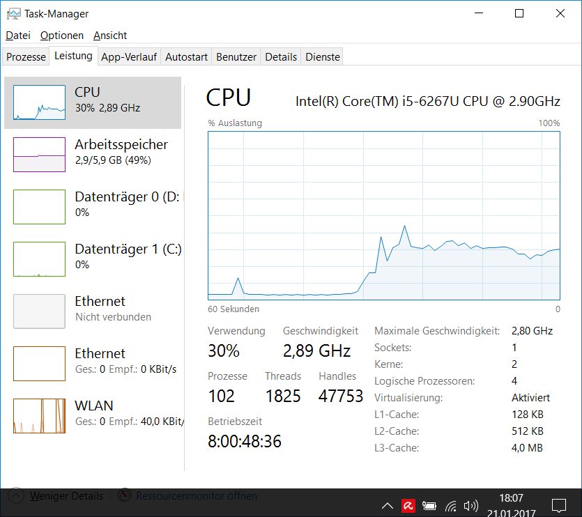

Hallo, bei Darstellung DVB-T2 ist die Prozessorlast mit Core i5-6267U (Kaby Lake) bei über 30%, dabei unterstützt die CPU HEVC.265 nativ und sollte mit wenigen Prozent ihrer Aufgabe nachkommen. Im DVBViewer ist der EVR Enhanced Video Renderer voreingestellt. Der soll doch auch Hardwaredekodierung unterstützen. Wie kann ich testen, ob die Hardwaredekodierung arbeitet?

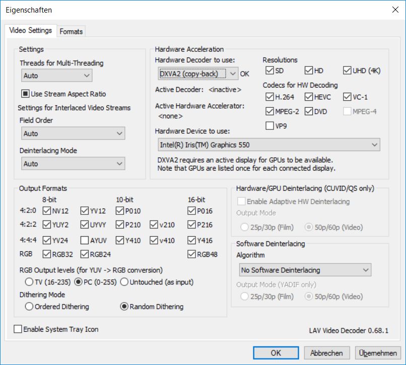

Am Besten ein Bild von deinen LAV-Video Eigenschaften bei laufender Wiedergabe posten...

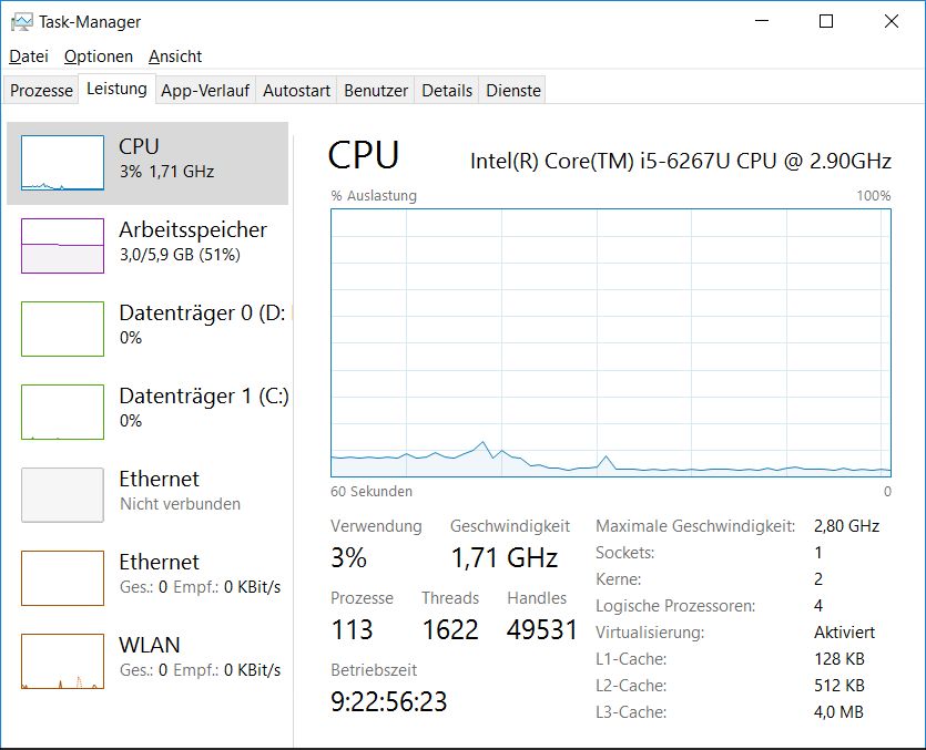

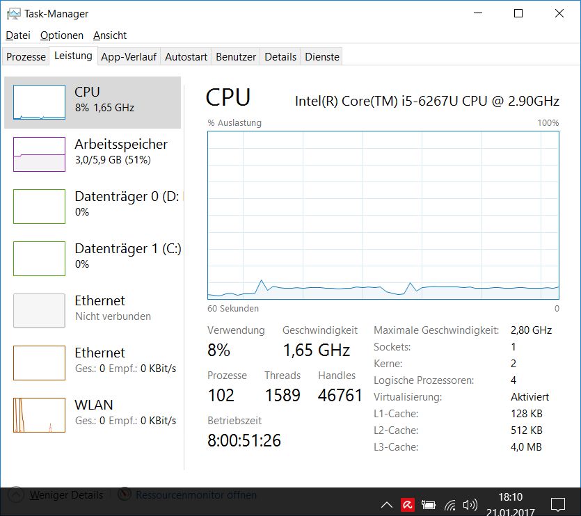

Danke. EVR Custom Renderer ist defaultmäßig aktiv, da musste ich nichts ändern. Aber bei den LAV-Filtern musste ich es umstellen auf eine der beiden Möglichkeiten, wobei beide zum gleichen Ergebnis kommen. Die Prozessorlast sank auf 7-8%. Leider nicht wie erwartet, denn mit der App Filme & TV geht es mit 3-4%. Das liegt unwesentlich über der Grundlast von 2-3%.

Zeigt LAV Filters an das Hardware Beschleunigung während der HEVC wiedergab aktiv ist?
Statt von der Prozessor last hättest du davon einen Screenshot machen können.

Kannst du nicht ein Bild von den LAV-Video Eingenschaften posten? Da sieht man schwarz auf weiss, ob Hardwarebeschleunigung aktiv ist...

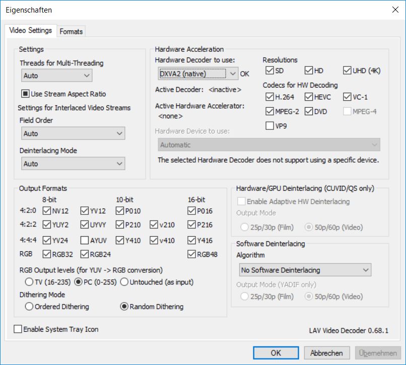

Die anzeige im LAV "Active Hardware Accelorator: <none>" das bedeutet es ist keine Hardware Beschleunigung aktiv.
Das bedeutet was der Prozessor da auch immer für HEVC anbietet wird vom LAV Codec nicht unterstützt.
Am besten mal mit DXVAChecker gucken was gehen kann.

Nein die Anzeige ist irreführend und zeigt die "offline" Einstellungen des LAV Decoders ...
Hier habe ich den Weg zu den online Settings erklärt: http://www.DVBViewer.tv/forum/topic/58461-radeon-rx480-demo-using-DVBViewer-4k-video/
d.h. @SchauAn der Screenshot muß wärend deinem gerade laufenden Problemvideo / Empfang gemacht werden sonst nutzlos.

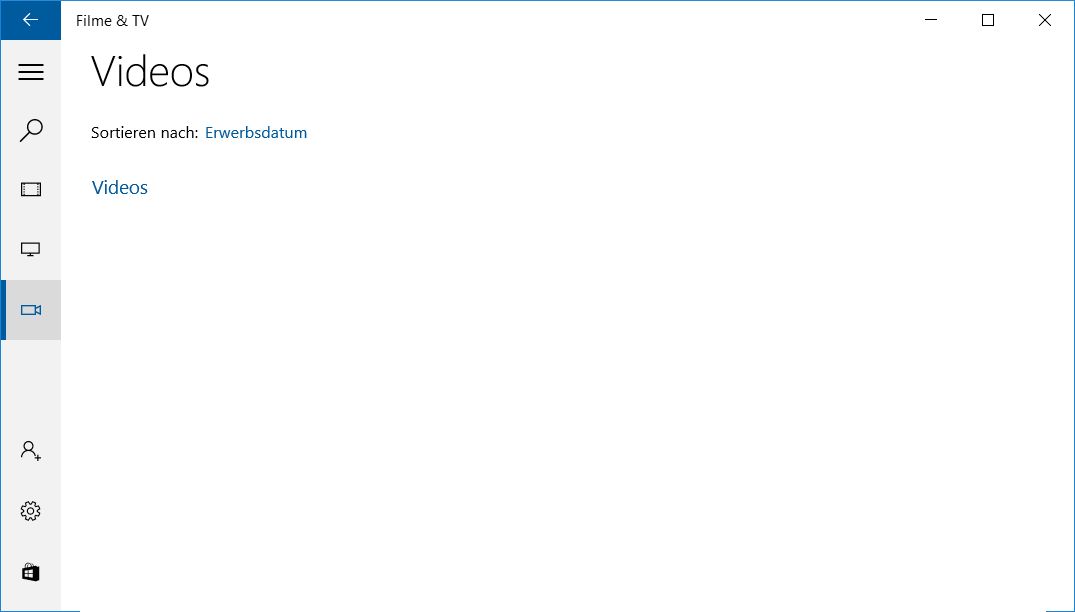

So, wenn das Video läuft und man die LAV-Einstellungen auf DXVA2 (copy-back) ändert, wird die Iris 550 angegeben. Die Prozessorlast sinkt auf das Niveau der App Filme & TV. DXVA2 (native) bringt nichts. VLC kann scheinbar LAV nicht nutzen und erzeugt 30% Last. Die App (Programm) Filme & TV ist der MS-Standard für Videowiedergabe bei W10. DVBV + Filme&TV in ähnlich großem Fenster genutzt.
PERFEKT, geschafft!

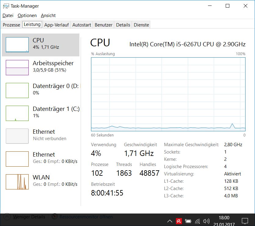

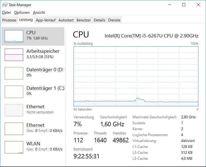

Angehängt noch die Prozessorlasten mit Hardwaredekodierung und DVBV, 1. Bild linke Hälfte Vollbild, rechte Hälfte kleines Fenster (also kaum ein Unterschied), 2. Bild links Fenster-Last, rechts Leeerlauf.
