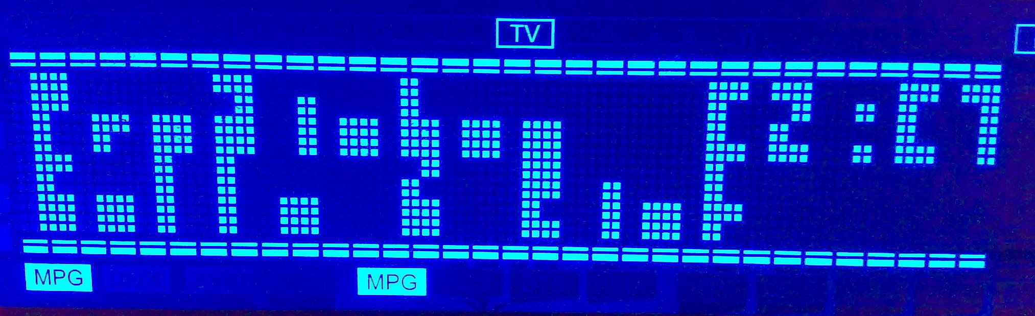

pinbot Posted June 10, 2008 Posted June 10, 2008 Yep, das war´s. Allerdings ist das nur ein kleiner Sieg. Das Problem mitdem "falschen" Zeichensatz im Diisplay besteht weiterhin. Imon allein - alles ok Imon & Plug - Fette Klötzchen Es sieht fast so aus als bekomme das Plugin einen anderen Zeichensatz. Die Einstellungen aus dem Imon Manager werden komplett ignoriert und zeigen keine Wirkung. Ich hab inzw. versch Kombinationen durch. Sieht überall gleich aus. Gruß Pinbot Quote
markymark Posted June 10, 2008 Author Posted June 10, 2008 Yep, das war´s. Allerdings ist das nur ein kleiner Sieg. Das Problem mitdem "falschen" Zeichensatz im Diisplay besteht weiterhin.Imon allein - alles ok Imon & Plug - Fette Klötzchen Es sieht fast so aus als bekomme das Plugin einen anderen Zeichensatz. Die Einstellungen aus dem Imon Manager werden komplett ignoriert und zeigen keine Wirkung. Ich hab inzw. versch Kombinationen durch. Sieht überall gleich aus. Gruß Pinbot Hmm ... ich weiss von nix und versteh das auch so noch nciht !? Quote
pinbot Posted June 11, 2008 Posted June 11, 2008 (edited) Ein Bild sagt mehr... Das soll " ProSieben 02:07 Bully & Rick" heißen... Wenn du genau hiniehst, erkensst du auch die Doppellinien ober- und unterhalb des Textfeldes. Im Orginal sollte das wohl jeweils nur eine einfache Linie sein: --------- Text Text --------- Irgendwie scheint das Display die Zeichen mehrfach leicht versetzt anzuzeigen. Ich habe versch. Kombinationen von Imon-Manager ung Plug-in durch probiert, sieht überall gleich aus. Außer dem DVBV und den notwendigen Progs läuft sonst nichts. Gruß Pinbot Edited June 11, 2008 by pinbot Quote
pinbot Posted June 13, 2008 Posted June 13, 2008 Gefahr erkannt, Gefahr gebannt! Das Problem wurde durch FRONTVIEW verursacht. Nach einer Kompletten Neuinstallation (inkl. XP) bin ich dem Übeltäter habhaft geworden. Der Imon Manager (neuste Version) funkt dazwischen. Frontview und alle anderen Ausgaben MÜSSEN abgeschaltet werden (Einstellung im Manger auf "Nie")sonst kommt es unweigerlich zu dem oben beschriebenen Phänomen (jedenfalls bei mir). Außerdem scheint die Startreihenfolge auch gewisse Auswirkungen zu haben. Liegt das Plugin im Autostart, kann es zu Komplikationen kommen wenn Imon sich vordrängelt. Ich starte Plugin (first), Manager(second) und DVBV jetzt über eine Batch die wiederum über den Tasmanager/Scheduler gesteurt wird. Somit habe ich beim Rechnerstart/Reboot den ganzen Kram immer in der richtigen Reihenfolge. Gruß Pinbot Quote
