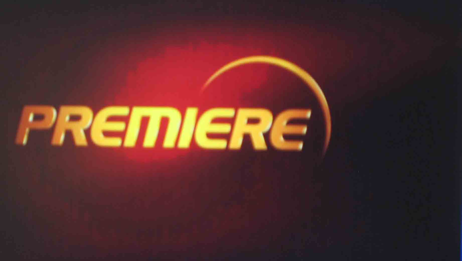

topcaser Posted September 5, 2007 Posted September 5, 2007 Hi, ich bekomme mit einer 2600xt (aber nur in der Farbe rot) sogenanntes "Posterization". Ziemlich nervig das ganze. Kennt jemand einen Registry Tweak, wie ich das Problem los werde? Hier habe im Netz ein Bild gesehen - bei mir sieht es genauso und noch schlimmer aus: Quote

mb2 Posted September 5, 2007 Posted September 5, 2007 (edited) Hi topcaser, wie bei dir habe ich diese Posterization auch. Jedoch nicht in einem solchen Außmaß. Bei mir spielt sich das lediglich in Gesichtern ab. Dass z.B. die Nase oder die Wangen (aber nur bei bestimmten Sendern bzw. Sendungen) von Personen sich so darstellen. Kommt mir so vor, je geringer die Datenrate des Senders, desto öfter tritt dieser Fehler auf. Hatte vorher die Nvidia 8600GT, da trat dieses nicht auf. Wäre ebenfalls an einer Lösung interessiert. Edited September 5, 2007 by mb2 Quote
uglyrooster Posted September 5, 2007 Posted September 5, 2007 (edited) ich bekomme mit einer 2600xt (aber nur in der Farbe rot) sogenanntes "Posterization". Ziemlich nervig das ganze. Kennt jemand einen Registry Tweak, wie ich das Problem los werde? Hier habe im Netz ein Bild gesehen - bei mir sieht es genauso und noch schlimmer aus: Ich habe den Tip mit ColorVibrance_Min und _Max auf Null befolgt (ein bisschen früher in diesem Thread) und es scheint behoben zu sein. Zumindest nervt es mich seit einigen Abenden nicht mehr. Allerdings steht bei mir in der Registry noch _DE dabei, aber ich vermute einmal, dass es die Änderungen sein sollen (vorher 0 bis 100). Edited September 5, 2007 by uglyrooster Quote
topcaser Posted September 5, 2007 Posted September 5, 2007 (edited) Die Änderung von ColorVibrance_Min und _Def = 0 hatte ich von Anfgang an drin. Hat nie was bewirkt bzgl dieses Problems. Dann hab ich ein Post gefunden, der alle ColorVibrance auf null gestell hat (dies gibt es ja in mehreren keys in der Registry). Bei mir hat das aber auch nix gebracht. Ich stell nochmal den _max zusaetzlich auf null. Mal sehen, was sich da tut... _DE hab ich gar nicht. Meinst du vllt _DEF? @mb2: Das mit den Hautroetungen ist nochmal ein anderes Problem: Das habe ich auch. Scheinbar gibt es da einen Workaround: Brightness im CCC auf 16 stellen und Contrast auf 235. Musst mal ausprobieren: Brightness hochdrehen und Contrast runter und dann kontrollieren, ob es noch da ist. Die in Software nun verdrehten Helligkeiten musst du am Monitor wieder zurueckdrehen. Hier die Erklaerung nochmal im Original: I am not sure why the color controls in the CCC don;t do it, it may have somethign to do with ZoomPlayer Overriding CCC. At any rate, if you have a player with color controls (even PowerDVDs controls seem to work) then you should be able to do what AR and Alfster have been talking about. What I did was to use Paint.net (any image editing program that can analyze pixel colors will work) and Zoomplayer. Then I used the file that Arfster posted up, which is high-def greyscale ramp and started doing a little bit of an iterative process. I take a snapshot, examine it in Paint.net. Depending on what the values are at what is supposed to be video black (16) and video white (235), I use the color controls within ZoomPlayer to adjust contrast (white level) and brightness (black level) depending on whther what I read in Paint.net was high or low. Repeat this process until your values read in Paint.net are 16 and 236 for black and white. Then I use the patterns in DVE (specifically Title 12, chapter 2 I think) to adjust the desktop brightness value according to the instructions (basically until the -4% bar disappears and you can barely see the +2% bar). Then I go back to the ramp patter (chapter 12 or 14 I think) and adjust desktop contrast until the video white is about equal to the adjacent bar (whiter than white) and back off a couple of steps so that it is distinctly different then that bar. I set this desktop configuration up as a profile in CCC and hotkey it with ctrl+alt+v for when I am want to watch video. Otherwise I have another 'normal' profile set up with a hotkey of ctrl+alt+d. So I can easily switch back and forth. The only other 'special' thing would be to use the 'UseBT..." (I don;t remember the whole key name) thing mentioned earlier in the thread. This causes SD to expand just as HD does so you don;t have to have multiple color profiles set up in your app as well as desktop profiles. That's the best that I can explain it. Aber nochmal zur Posterization: Wenn du rote Farbe in einem Film hast, sieht es dann nicht bei dir aus wie oben? Welchen Renderer verwendest du? VMR7 und 9 sind etwas besser, ruckeln bei mir aber stark. Deswegen bleibt nur Overlay... Ach ja: Welche Karte hast du eigentlich? PS: Ich hab mal ein paar Referenzbilder hochgeladen zum nachtraeglichen Abgleichen des Monitors. Verscuh mal: Softwareanpassung wie oben beschrieben (Brightness und contrast). Dann das Schwarz Bild laden und die Brightness am Monitor so weit runter drehen, dass du den 16er Balken siehst (oder einige wenige drunter) und dann das weiss Bild und am Contrast drehen, bis du den ref Balken ganz schwach siehst. Das ganze gilt aber wiederum nur fuer SD, da HD alles passt :-((( Musst also alle Einstellungen ueberall wieder zurueckdrehen... reference_calibrator_1280x720.zip Edited September 5, 2007 by topcaser Quote

topcaser Posted September 5, 2007 Posted September 5, 2007 (edited) Hier hab ich nochmal einen Screenshot von mir gemacht - schaut mal, wie verheerend dies aussieht... Hier der link zur Beschreibung von Posterization Edited September 5, 2007 by topcaser Quote
mb2 Posted September 5, 2007 Posted September 5, 2007 (edited) Das mit der ColorVibrance = 0 hat bei mir nichts gebracht. Das mit den Hautroetungen ist nochmal ein anderes Problem: Das habe ich auch. Scheinbar gibt es da einen Workaround:Brightness im CCC auf 16 stellen und Contrast auf 235. Das ist ein saurer Kompromiß! Habs versucht, dann wird das etwas besser. Jedoch ist dann das bis dato perfekte HD-Bild nicht mehr so schön. Aber trotzdem Danke für den Tipp. Das Premiere-Bild sieht schon sehr (Sorry) mies aus. Das tritt bei mir nicht auf. Ist bei mir sehr sauber dargestellt. Habe lediglich die TRDenoise eingefügt. Sonst Standard. Die Karte is ne 2600XT von Gigabyte. Die ganze Sache läuft bei mir auch im Overlay. VMR9 bzw. VMR7 haben bei mir ein wesentlich schlechteres Bild, jedoch kein ruckeln. Edited September 5, 2007 by mb2 Quote
topcaser Posted September 5, 2007 Posted September 5, 2007 @mb2: gut zu hoeren - vlt. liegt ein Defekt der Karte vor. Werde mal ein Ticket eröffnen. Leider gibt es da ewige Antwortzeiten zur Zeit... Quote
topcaser Posted September 5, 2007 Posted September 5, 2007 (edited) Update: Hab jetzt mal meine Vista Partition gestartet: Da ist das Problem weg. Treibergeschichte also. @mb2: welches OS verwendest du? Edit: Ich bilde mir ein, dass das mit den Hauttoenen wesentlich besser ist uf Vista. Habe aber zu wenig Tests gemacht, um das sagen zu koennen Edited September 5, 2007 by topcaser Quote

mb2 Posted September 5, 2007 Posted September 5, 2007 @topcaser Mein OS ist Win XP SP2. Da tritt das jedoch nicht auf. Vista kann ich nicht testen, habe ich nicht. Quote
uglyrooster Posted September 5, 2007 Posted September 5, 2007 Wenn ich mich richtig erinnere, gibt es in der Registry ZWEI vorhandene Einträge: ColorVibrance_DE_Min - 0 ColorVibrance_DE_Max - 100 (oder so ähnlich). Beide habe ich auf Null gesetzt und seither das Problem nicht mehr beobachtet. Vorher war es reproduzierbar da und hat mehrfach pro Tag genervt. Mal sehen... Quote
topcaser Posted September 5, 2007 Posted September 5, 2007 Beide habe ich auf Null gesetzt und seither das Problem nicht mehr beobachtet. Vorher war es reproduzierbar da und hat mehrfach pro Tag genervt. Mal sehen... Meinst du das Problem, wie in meinen Bildern? Quote
uglyrooster Posted September 5, 2007 Posted September 5, 2007 Ja, sorry habe die Menge der Beiträge danach übersehen. Eben noch einmal auf Programme mit hohem Rotanteil geschaltet, ist definitiv weg (und das war ja nicht zu übersehen). Also teste es einmal, viel Erfolg. Quote

mgl Posted September 7, 2007 Posted September 7, 2007 Wenn ich mich richtig erinnere, gibt es in der Registry ZWEI vorhandene Einträge: ColorVibrance_DE_Min - 0 ColorVibrance_DE_Max - 100 (oder so ähnlich). Beide habe ich auf Null gesetzt und seither das Problem nicht mehr beobachtet. Vorher war es reproduzierbar da und hat mehrfach pro Tag genervt. Mal sehen... @topcaser: Kann ich bestätigen, hatte auch heftige Probleme, seit ich beide ColorVibrance auf 0 gesetzt habe ist es weg. Quote
