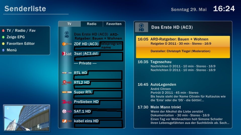

Kann das MR Skinhelper Plugin beim Mini EPG (schwarz und blau) auch einen grauen Hintergrund? Ich meine nicht den transparenten. Bei E-X-BW Skin habe ich Probleme mit den transparenten Logos.
Edited by masterandy

@masterandy: Ich muß mal wieder Zeit in einige Dinge stecken. Das Mini-EPG gefällt mir so nicht mehr 100%

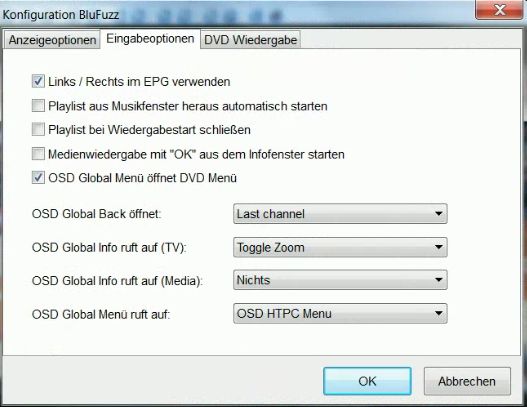

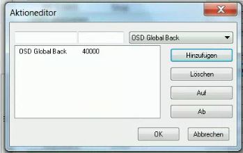

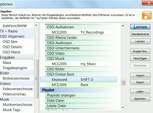

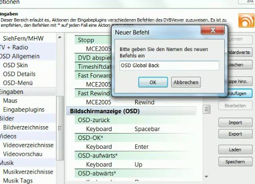

danke für diesen Skin, der seit dem ersten Tag DVBViewer mit drauf ist!
Da mich diese "Zurück-Tasten-Sache" auch genervt hat, wollte ich den Skin Helper zum laufen bringen, bekomme es aber nicht hin.
Vielleicht kann mir hier ja jemand helfen.
Ich habe zuerst die Datei "actions.ini" im Programm-Pfad um folgendes erweitert:
OSD Global Back=40000
OSD Global Info=40001
OSD Global Menu=40002
Previous Chapter=40111
Next Chapter=40112
Anschließend habe ich diese IDs in die Eingaben aufgenommen und eine Taste dazu angelernt. (Ich habe die Screenshots hierzu mal als Attachments angehängt)
Im Skinhelper habe ich "Global Back" mit "letztes Programm" belegt. (siehe weiterer Screenshot)
Aber es tut sich nichts... :-/ Was hab ich vergessen?
