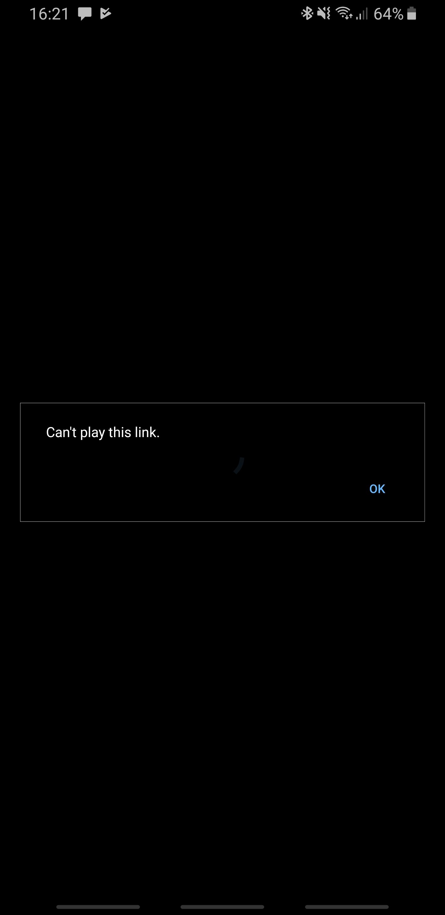

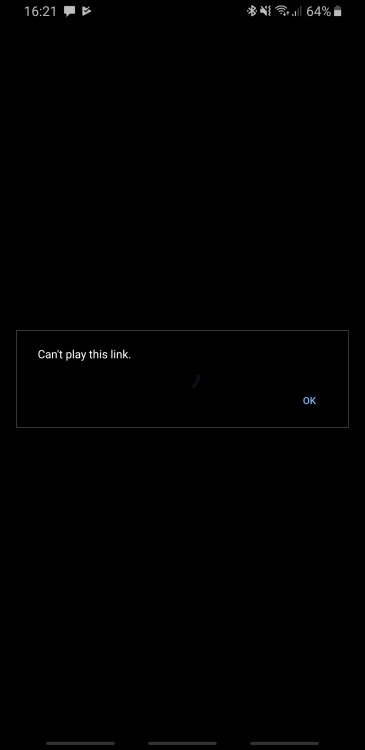

andiling Posted December 30, 2018 Posted December 30, 2018 Hallo! Ich bekomme mit dem MX Player (1.10.30) das direkte Streaming nicht mehr zum Laufen... Woran kann das liegen? DVB MediaServer 2.1.2 DVBViewer Controller 1.4.2 build 1 Samsung SM-G65F (G965FXXU2CRLI Android 9) Video Quote
VinoRosso Posted December 30, 2018 Author Posted December 30, 2018 Gehts denn mit dem VLC Player? Quote
andiling Posted December 31, 2018 Posted December 31, 2018 On 12/30/2018 at 6:50 PM, VinoRosso said: Gehts denn mit dem VLC Player? Ja ? Quote
Griga Posted December 31, 2018 Posted December 31, 2018 Laut Video willst du Sender direkt (untranskodiert) abspielen, die MPEG2 Video verwenden. Wahrscheinlich fehlt dem MXPlayer der passende Codec. Genau das ist mir nämlich gestern auch passiert. Android unterstützt MPEG2 nicht von sich aus, um Lizenzgebühren zu sparen. Beim VLC ist MPEG2-Dekodierung eingebaut (MPEG LA toleriert das offenbar bei Open Source / Freeware). Wenn meine Theorie stimmt, müsste es gehen, wenn du den Media Server nach HLS transkodieren lässt (also nach H.264 Video und AAC Audio), oder einen HD Sender mit H.264 Video anwählst. Das Format kann Android von Haus aus. Quote
HaraldL Posted January 1, 2019 Posted January 1, 2019 Beim MXPlayer kann man sich meistens behelfen wenn man sich dafür ein kostenloses Codec-Paket aufs Handy lädt (im Zweifelsfall das mx_aio Paket, die Zip nicht entpacken) und dieses in den MXPlayer-Einstellungen als "Custom Codec" auswählt. Ist ein Fan-Projekt, einziger Haken ist daß MXPlayer nach größeren Updates manchmal auch eine neue Version des Custom Codec benötigt und man ggf. ein paar Tage warten muß bis der da ist (oder man schaltet beim MXPlayer das automatische Aktualisieren aus und aktualisiert manuell erst wenn der Codec da ist). Siehe: https://forum.xda-developers.com/apps/mx-player/mx-player-custom-codec-dts-support-t2156254 Quote
andiling Posted January 2, 2019 Posted January 2, 2019 On 12/31/2018 at 8:18 PM, Griga said: Laut Video willst du Sender direkt (untranskodiert) abspielen, die MPEG2 Video verwenden. Wahrscheinlich fehlt dem MXPlayer der passende Codec. Genau das ist mir nämlich gestern auch passiert. Android unterstützt MPEG2 nicht von sich aus, um Lizenzgebühren zu sparen. Beim VLC ist MPEG2-Dekodierung eingebaut (MPEG LA toleriert das offenbar bei Open Source / Freeware). Wenn meine Theorie stimmt, müsste es gehen, wenn du den Media Server nach HLS transkodieren lässt (also nach H.264 Video und AAC Audio), oder einen HD Sender mit H.264 Video anwählst. Das Format kann Android von Haus aus. Die Theorie scheint zu stimmen, vielen Dank für den wertvollen Hinweis. - Transcoded Streams gehen - H.264 (wie ZDF oder arte) geht On 1/1/2019 at 9:51 AM, HaraldL said: Beim MXPlayer kann man sich meistens behelfen wenn man sich dafür ein kostenloses Codec-Paket aufs Handy lädt (im Zweifelsfall das mx_aio Paket, die Zip nicht entpacken) und dieses in den MXPlayer-Einstellungen als "Custom Codec" auswählt. Ist ein Fan-Projekt, einziger Haken ist daß MXPlayer nach größeren Updates manchmal auch eine neue Version des Custom Codec benötigt und man ggf. ein paar Tage warten muß bis der da ist (oder man schaltet beim MXPlayer das automatische Aktualisieren aus und aktualisiert manuell erst wenn der Codec da ist). Siehe: https://forum.xda-developers.com/apps/mx-player/mx-player-custom-codec-dts-support-t2156254 Das habe ich zwar mit dem neon und dem aio Paket versucht aber irgendwie scheint es nicht zu klappen... Fehlerbild ist das gleiche und eine Fehlermeldung gibt es nicht. )-: Dann halt VLC... Quote

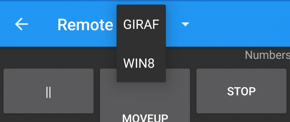

bccrew Posted January 3, 2019 Posted January 3, 2019 Hi, My german is not that good but as there is no english thread for the android app, I have to post it here. For me, since a few weeks the remote is not working anymore. I have no idea why and where to start to debug this? I have 2 DVBViewer clients that are detected succesfully but the remote doesn't work anymore. I have a Samsung Galaxy A5 2017 running android 8.0 Quote
Griga Posted January 3, 2019 Posted January 3, 2019 Try DMSTweaker.bat -> Send multicast messages to DVBViewer clients off Quote
bccrew Posted January 4, 2019 Posted January 4, 2019 21 hours ago, Griga said: Try DMSTweaker.bat -> Send multicast messages to DVBViewer clients off Thank you! This solved my problem. Quote
