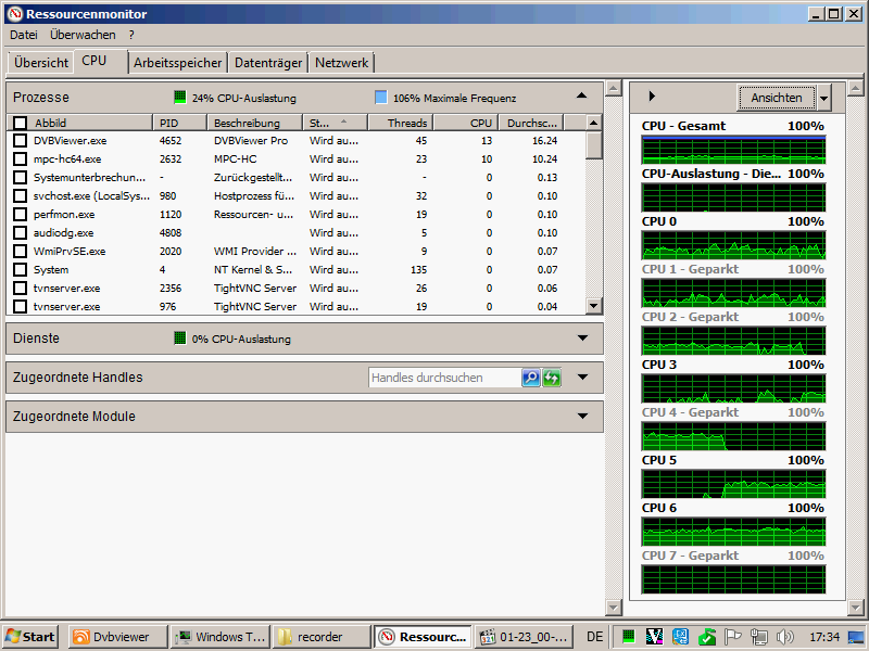

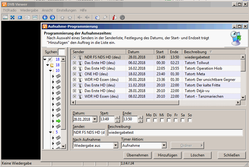

zebulon (ufh) Posted January 28, 2018 Author Share Posted January 28, 2018 vor 19 Stunden schrieb Griga: Der DVBViewer nimmt vollkommen unabhängig von der Wiedergabe auf. Auch Timeraufnahmen werden ohne Wiedergabe gestartet. Probiere es aus: Starte eine Aufnahme und lasse Wiedergabe -> Wiedergabe aus folgen Ich hab's gerademal ausprobiert: Sobald die Timeraufnahme startet, geht die Wiedergabe an. Was ich genau vermeiden möchte, weil die Wiedergabe von h.265/HEVC immense Rechenleistung frisst. Die Wiedergabe bleibt auch trotz "Nach Aufnahme -> Wiedergabe aus" an. Irgendwas mache ich also falsch, nur was? CU! Ulrich P.S.: "Übernehmen" habe ich freilich nicht vergessen, zu drücken Quote Link to comment

zebulon (ufh) Posted January 29, 2018 Author Share Posted January 29, 2018 vor 19 Stunden schrieb Griga: Ich wüsste gerne, wie du das hingekriegt hast. Nachvollziehen kann ich es nicht. Mein Ablauf: Das Erste HD via DVB-T2 eingeschaltet. Wiedergabe -> Wiedergabe aus ausgeführt TV/Radio -> Aufnahmeprogrammierung -> eine Aufnahme für Das Erste HD via DVB-T2 mit einer Anfangszeit programmiert, die sie sofort starten lässt. Dabei hat der DVBViewer keine Wiedergabe eingeschaltet. Jetzt bist du dran... Ich gehe gelegentlich ins EPG, während freilich die Wiedergabe des Viewers aus ist, aktiviere dort die Suchleiste, Tippe (zum Beispiel) "Tatort" ein und wähle mir aus dem Suchergebnis Sendungen aus, die ich per Button "Aufnahme" (oder auch CTRL R) der Aufnahmeprogrammierung hinzufüge. Sobald dann später die Aufnahme startet, startet auch die Wiedergabe. Hier zum Test habe ich direkt in der Aufnahmeprogrammierung einen neuen Timer für eine Sendung erstellt, die in fünf Minuten beginnt. ("wiedergabetest". Siehe auch meinen Screenshot) Sobald die beginnt, beginnt auch die Wiedergabe. Nachdem ich nun aber Deinen Tipp befolgte, den Viewer mit "-c" zu starten, ist der Spuk vorbei. CU! Ulrich Quote Link to comment
