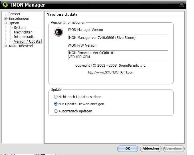

level30 Posted January 29, 2009 Posted January 29, 2009 Die Einstellung die dir hilft findest du im iMonManager unter iMonHilfsmittel>FrontView>Auto-Modus>Stand-by Anzeige.Dort gibst du VFD/LCD abschalten an. ich habe imon manager 7.40.0806 da gibts bei auto-modus keinen punkt stand-by anzeige. nur kategorieauswahl / uhrzeit und entzerrer-schalter (was das wohl sein soll?) soll ich eine andere version installieren? habe vista 64bit. Quote

level30 Posted January 29, 2009 Posted January 29, 2009 also wenn ich den pc ausschalte ist die hintergrundbeleuchtung aus. ich möchte allerdings dass sie auch im laufenden betrieb aus bleibt. Quote
Tüftler Posted January 29, 2009 Posted January 29, 2009 Wozu brauchst du dann das Display? Lösungsvorschläge: USB-Stecker abziehen, oder die iMonSoftware deinstallieren oder das Display von der Platine ziehen (ist nur gesteckt). Quote
level30 Posted January 29, 2009 Posted January 29, 2009 Wozu brauchst du dann das Display?Lösungsvorschläge: USB-Stecker abziehen, oder die iMonSoftware deinstallieren oder das Display von der Platine ziehen (ist nur gesteckt). ich finde halt das es beim filme schaun stört.beleuchtet ist die auch ohne software. dann zeigt es mir systemzeit an. usb alleine bringt auch nix... immer noch systemzeit. wenn ich sie vom strom nehme (der kleine stecker der direkt vom netzteil den strom bekommt) kann ich auch die FB nicht mehr benutzen > auch keine lösung. denn die benutze ich ja. somit weiss man einfach nicht warum das display bei der einstellung automatisch starten "nie" einfach trotzdem beleuchtet wird!? nur eines ist seltsam >> sie geht ja kurz aus und dann nach kurzem wieder an. das dauert manchmal 1 minute manchmal auch sofort. ich weiss keinen rat. kann ich das display evtl auch vom motherboard direkt mit strom versorgen> also ohne den adapter? oder eine bestímmte einstellung im bios vielleicht... was mir heute auserdem noch aufgelfallen ist>> das display friert manchmal ein wenn der rechner auf vollast geht. zb bei games. dann startet es erst wieder bei neustart des pc´s. finde soundgraph liefert hier softwaretechnisch eine recht armselige vorstellung ab. vielleicht klappts ja mit einem zukünftigen update. gibts keine andere software die man für diese lcd´s verwenden kann? Quote

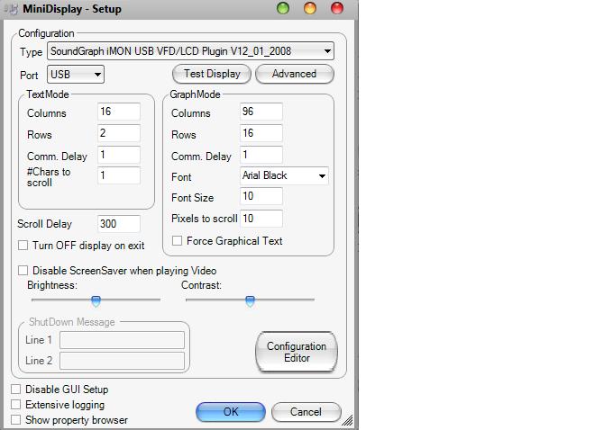

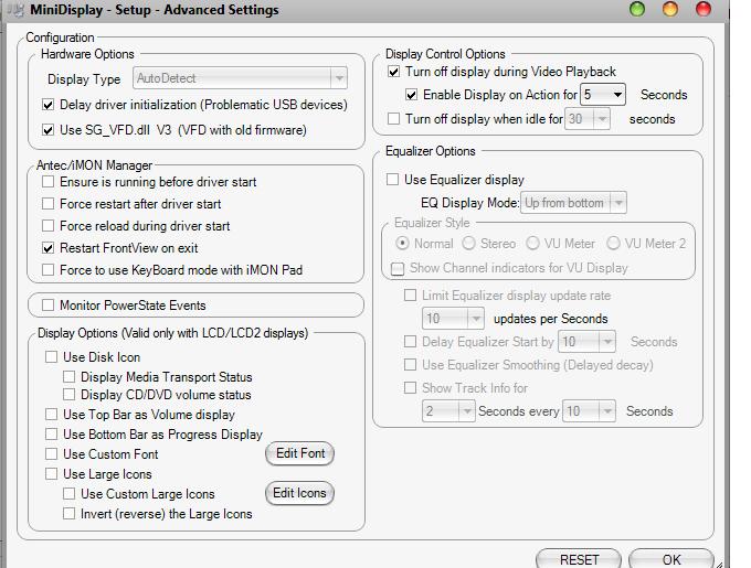

xxSunny77xx Posted February 23, 2009 Posted February 23, 2009 Hallo@all Ich habe das Soundgraph 2 Zeilen Display (Gehäuse Silverstone LC-16M) und eigentlich geht hier garnichts. Entweder Fernbedienung oder Display gehen im Mediaportal. In den anhängenden Bilder habe ich mal meine Systemdaten . Ich habe auch schon probiert Frontview auszuschlaten und hier das Toll installiert. Doch leider kann ich es garnicht ansteuern. Interessant ist auch, dass ich ja eigentlich ein VFD habe, dieses aber eigentlich nur als LCD gefunden wird. Folgende Probleme bei geposteter Einstellung: 1. FB klappt aber Display klappt nur im Vista selbst, sobald ich Mediapoprtal starte, bleibt das Display (die Uhr) stehen, also gefreezt. FB klappt aber einwandfrei. Stelle ich was an den Einstellungen um, klappt die FB nicht mehr, aber das Display, auch in MP. Ich werde hier noch wahnsinnig. Hab schon ne Menge getestet, auch ältere Treiber u.s.w. Ich wäre sehr sehr dankbar hierüber Hilfe zu finden. Quote
xxSunny77xx Posted February 23, 2009 Posted February 23, 2009 Ach, in der Imon Software schaltet sich auch die Frontview Anzeige auf NIE ein, jedes mal muss icha uf Automatisch wieder stellen nachdem ich in MP war Quote
dbraner Posted February 23, 2009 Posted February 23, 2009 Hallo@all Ich habe das Soundgraph 2 Zeilen Display (Gehäuse Silverstone LC-16M) und eigentlich geht hier garnichts. Entweder Fernbedienung oder Display gehen im Mediaportal. In den anhängenden Bilder habe ich mal meine Systemdaten . Ich habe auch schon probiert Frontview auszuschlaten und hier das Toll installiert. Doch leider kann ich es garnicht ansteuern. Interessant ist auch, dass ich ja eigentlich ein VFD habe, dieses aber eigentlich nur als LCD gefunden wird. Folgende Probleme bei geposteter Einstellung: 1. FB klappt aber Display klappt nur im Vista selbst, sobald ich Mediapoprtal starte, bleibt das Display (die Uhr) stehen, also gefreezt. FB klappt aber einwandfrei. Stelle ich was an den Einstellungen um, klappt die FB nicht mehr, aber das Display, auch in MP. Ich werde hier noch wahnsinnig. Hab schon ne Menge getestet, auch ältere Treiber u.s.w. Ich wäre sehr sehr dankbar hierüber Hilfe zu finden. Du weißt schon, dass das hier das DVBViewer Forum ist und nicht das Mediaportal Forum? Daher wirst Du auch nur wenig Erfolg mit dem IMON DVBViewer Plugin haben Quote
