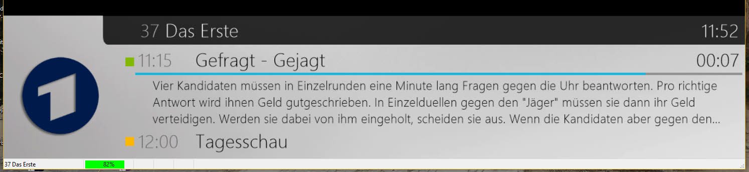

Seit einigen Wochen aber habe ich folgendes Problem:
Ein großer Teil der in der Senderliste vorhandenen Programme wird nicht mehr mit Bild und Ton angezeigt; es erscheinen im unteren Bereich des DVBViewer-Fensters zwar das Senderlogo, die Senderbezeichnung, das laufende Programm und die nächste Sendung, auch die Sendequalität (meist über 80 %) wird grün angezeigt, es wird aber kein Bild und kein Ton abgespielt. Zunächst war ich der Meinung, dass insbesondere die SD-Sender betroffen sind. Das hat sich dann als Irrtum herausgestellt. Ohne dass ich alle (mehr als 1000) Sender überprüft habe, hat sich gezeigt, dass es durchgehend Sender betraf (auch HD-Sender), bei denen der Wert von LOF 10600 war. Bei Hotbird 13 E wurden alle SD-Sender mit LOF 9750 angezeigt. Dafür wurden bei Astra 19,2 auch HD-Sender mit LOF 10600 (z. B. alle WDR-HD-Sender) nicht angezeigt. Den Sendersuchlauf habe ich mehrfach aktiviert, ohne eine Änderung des Verhaltens zu erreichen. Alle bisherigen Sender werden mit allen Daten in der Senderliste aufgeführt. Die LAV-Codecs sind installiert.

vielen Dank für die ausführlichen und gut nachvollziehbaren Erläuterungen und Testvorschläge. Ich habe sowohl den Test mit Pro7 MAXX Austria (das mit dem Speichern habe ich wohl instinktiv gleich gemacht), als auch das Umschalten zwischen LowBand-Sendern in Astra und Hotbird durchgeführt. Bei Pro7 MAXX Austria war nach dem Umkonfigurieren von LOFSW Bild und Ton verschwunden. Nach Wiederherstellen der Ausgangsdaten war der Sender wieder empfangbar.
Das Umschalten zwischen arte (SD, Astra) und RTL Television (SD, Hotbird) funktionierte einwandfrei in beiden Richtungen.
Ich habe inzwischen noch folgendes ausprobiert: Ich habe die Autostart-Programme von Apple (iTunes usw.) deaktiviert, den Rechner neu gestartet und wieder den DVBViewer ausgeführt (Das Erste SD). Leider keine Änderung im Verhalten (kein Bild, kein Ton). In der Anlage habe ich mal vier Screenshots angehängt: 2 vom Arbeitsrechner (Start von "Das Erste SD" direkt und nach ca. 5 Sekunden) und die gleichen vom Insider-Rechner. Da gibt es schon einige Unterschiede.
Ich habe mal nachgesehen, wann ich die letzte Aufnahme von einem HighBand-Sender gemacht habe. Das war am 08.07.2019 (ZDF). Die Aufnahme war auch komplett in Ordnung. Der Fehler ist mir zum ersten Mal am 3. August aufgefallen. Leider existiert in der Systemwiederherstellung kein Eintrag aus der Zeit vor dem 08.07. Da ich aber
