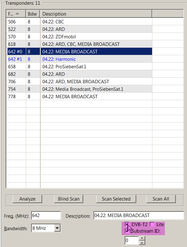

Die einzige Stelle, wo ich einen solchen Haken setzen kann, ist unter Optionen -> Hardware, bei Tunertyp, und der ist gesetzt.
TBScreenshot2016-06-0120NLF1JT.59NLF1JT.
Oder meinst du was anderes?
Falls das noch wichtig ist: DVBViewer Pro 5.6.2

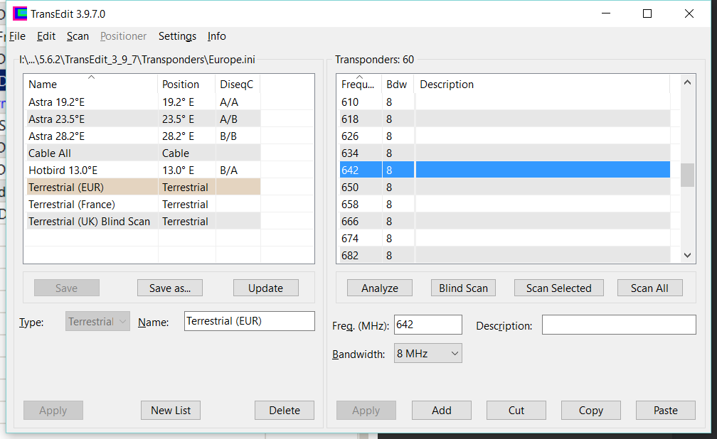

Ich hab´s jetzt auch mal mittels Transedit gescant, aber auch da findet er nur die normalen DVB-T-Sender.
Link to comment
Ich meinte den transponder. Nimm transedit
Link to comment
Ein Erfolgl!! :D
neueste Version von Transedit... OK, du meinst du Beta, ich bin von der hier oben unter Main aufgeführten Version 3.x ausgegangen...
Unter 650 mit DVB-T2-Haken und dem Substream #0 hab ich endlich was gefunden, die angekündigten 6 Sender. Jetzt muss ich das nur noch in den DVBViewer bekommen.
Edited by Hezu
Link to comment
Ein nettes durcheinander.. :rolleyes:
Sprachverwirrung zwischen TransEdit alt und neu, wobei neu eigentlich beta ist. Vorschlag: das alte transedit abschaffen.
Weiter: Im DVBViewer kann man mittlerweile auch besser scannen, allerdings kann man man die transponderparameter der inis nicht ändern oder neue hinzufügen. Wer hat sich sowas ausgedacht? (rethorische frage ;) )
